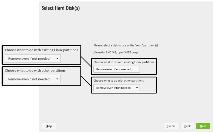

  • Natürlich geht das Löschen der Festplatte auch während der Installation von der openSUSE DVD direkt. Ist dann nur nicht so komfortabel, wenn man es noch nicht gemacht hat.
    Wieso? Gibt es die Option "Ganze Festplatte verwenden" im Installer nicht mehr? Habe ewig kein openSUSE mehr installiert. Da muss ich gar nichts über die Platte wissen und das ist ein Mausklick.
    Für den Inhalt des Beitrages 280667 haftet ausdrücklich der jeweilige Autor: Alero
  • Gibt es die Option "Ganze Festplatte verwenden" im Installer nicht mehr? Habe ewig kein openSUSE mehr installiert.
    Nö, gibt es so nicht mehr.
    Aber - trotzdem hast du Recht ;)
    Habe es gerade mal ausprobiert - mit dem Installer von openSUSE Leap 15.1
    In dem Fenster "Vorschlag für Partitionierung" klickt man auf "Geführtes Setup".
    Dort hat man dann zur Auswahl:
    • "Nicht ändern"
    • "Löschen sofern erforderlich"
    • "Löschen falls nicht benötigt"
    Laut Hilfe bedeutet "Löschen falls nicht benötigt" = immer löschen (diesen Punkt hatte ich nicht mehr auf dem Schirm).
    Das meintest du wohl, Alero...
    Damit sollte man die gesamte HDD / SSD sauber löschen können.
    Nach drei Klicks auf "Weiter" sieht man erst, dass alle Datenträger / Partitionen gelöscht werden und ein neuer Partitionsvorschlag kann direkt übernommen werden oder auch manuell angepasst werden.
