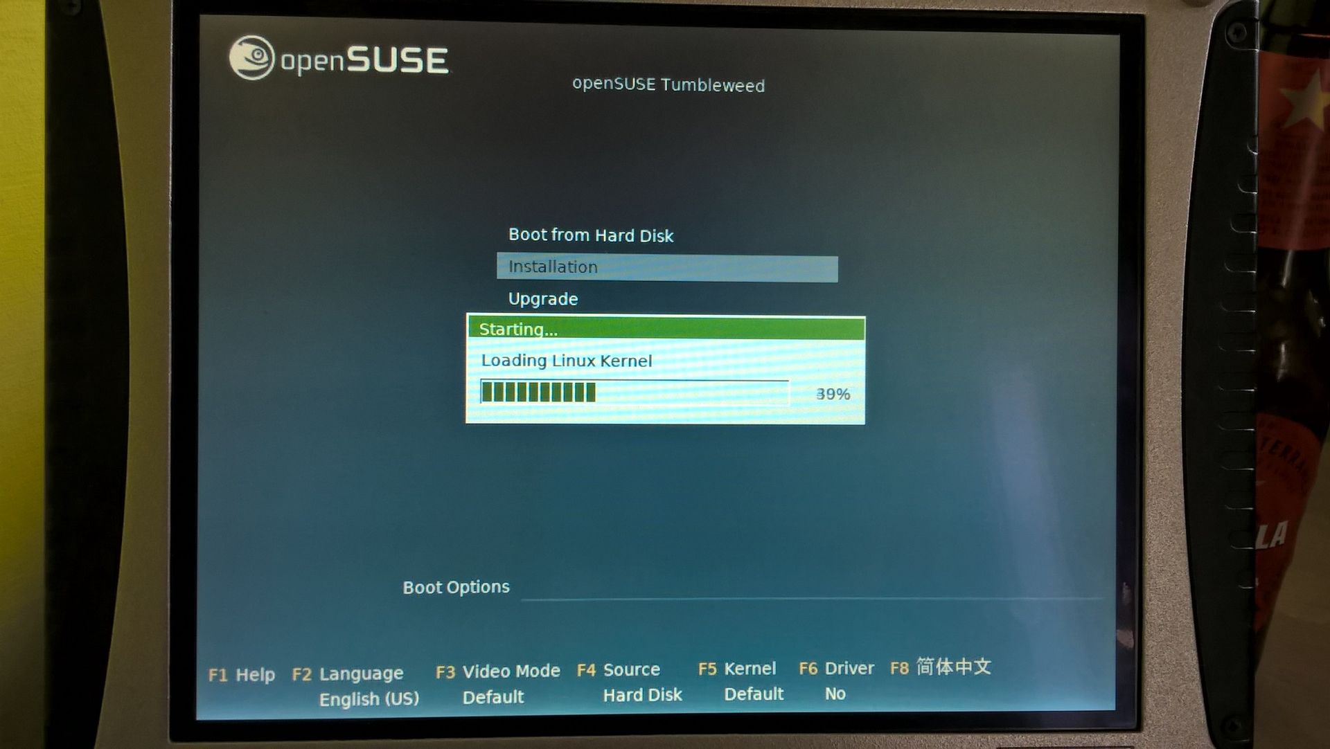

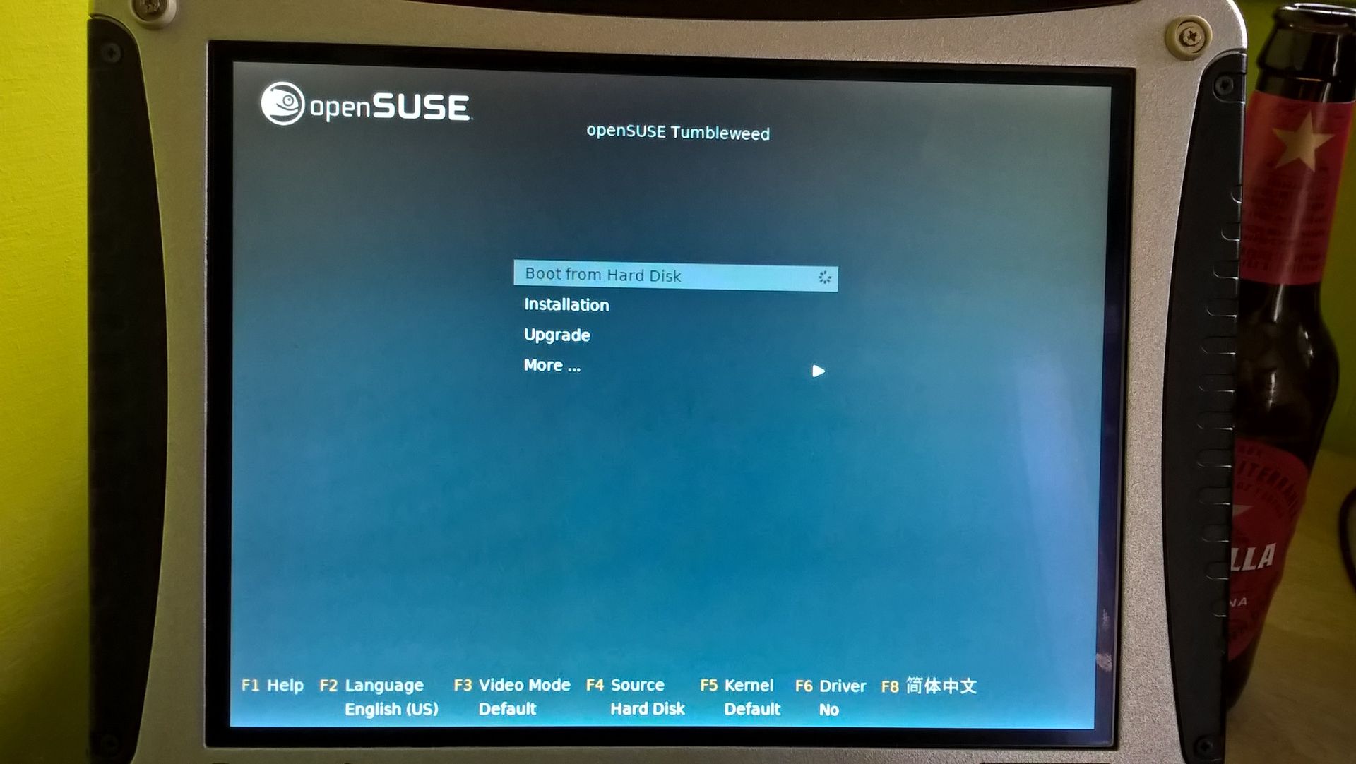

  • Es war F3 ---- no KMS
    oder F5 --- no ACPI
    Ja, genau... Unter F5 (Kernel Default) habe ich jetzt "NO ACPI" ausgewählt und die Installation nochmal gestartet... Man, bin gespannt, ob es jetzt durch geht... :love:

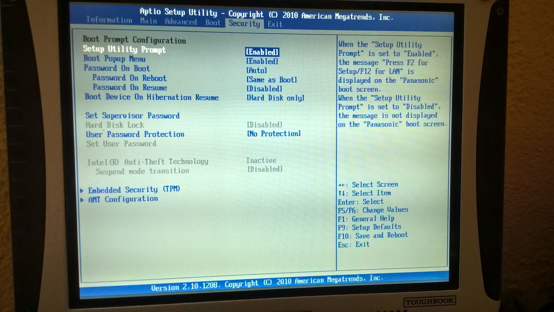

    Falls vorhanden, deaktiviere im UEFI (BIOS) mal "SecureBoot".
    Das geht meist aber nur, wenn vorher ein Bios-Passwort gesetzt wurde (je nach Modell).

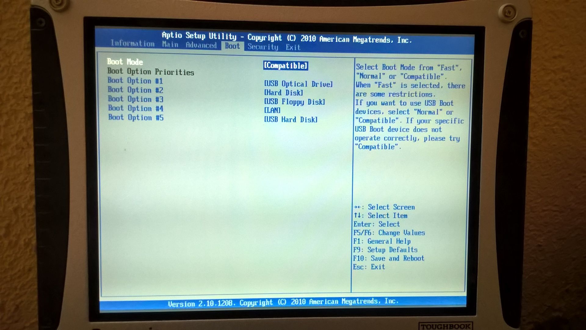

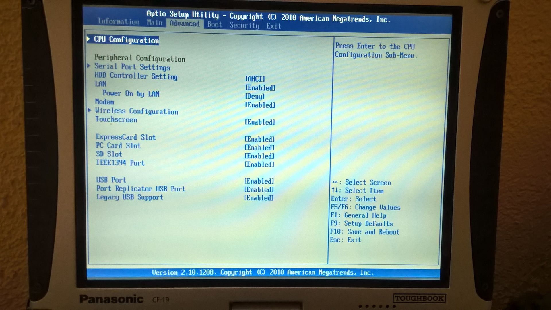

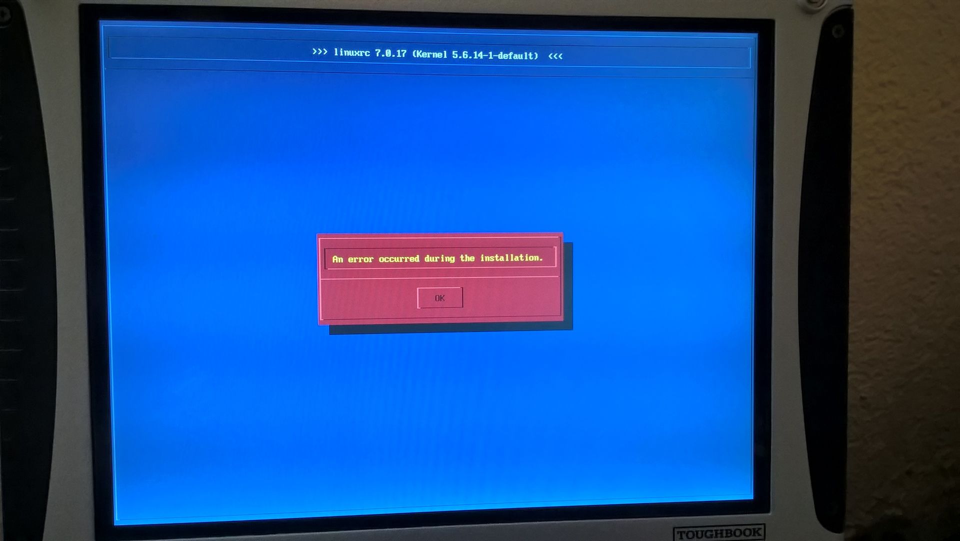

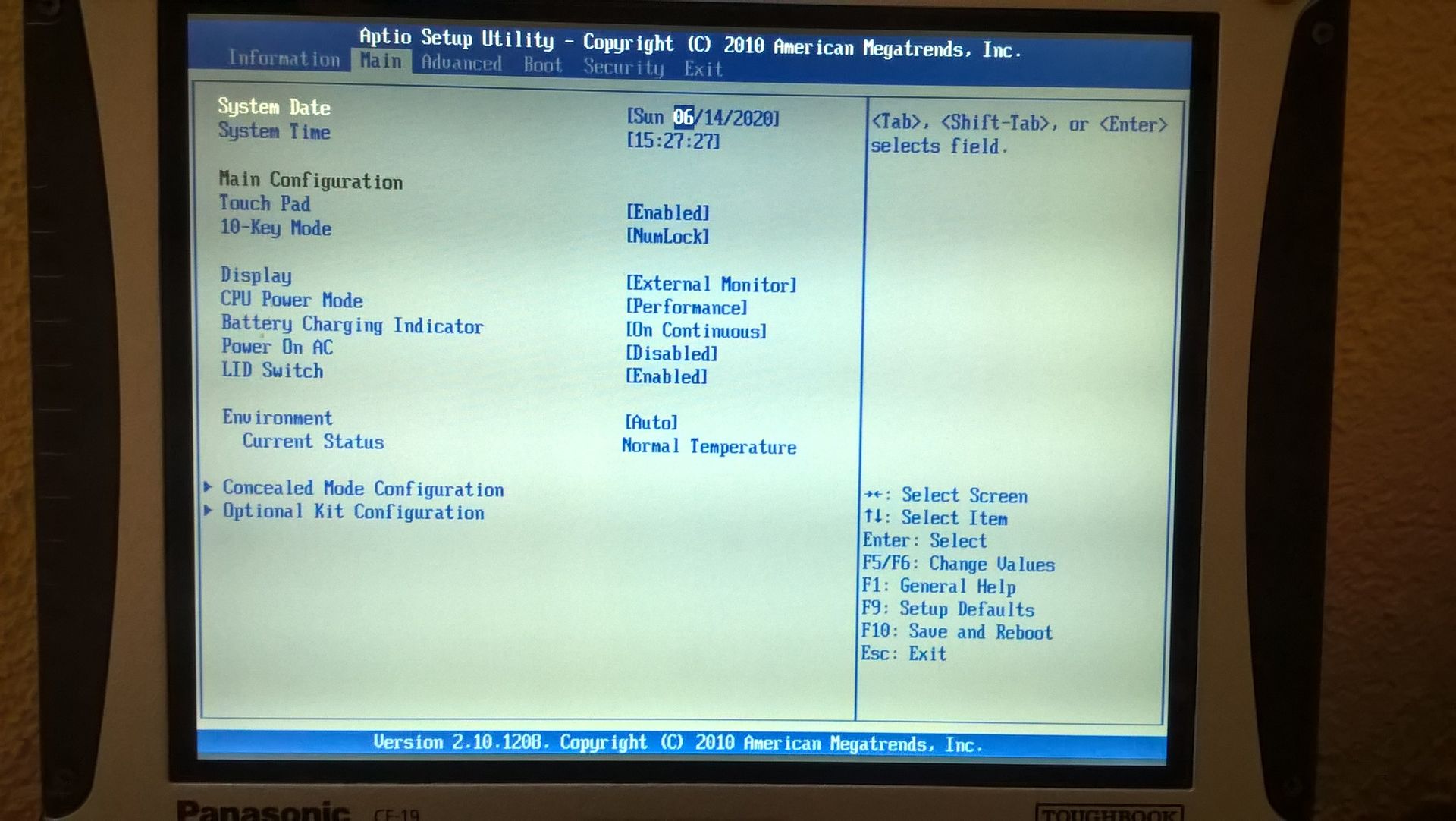

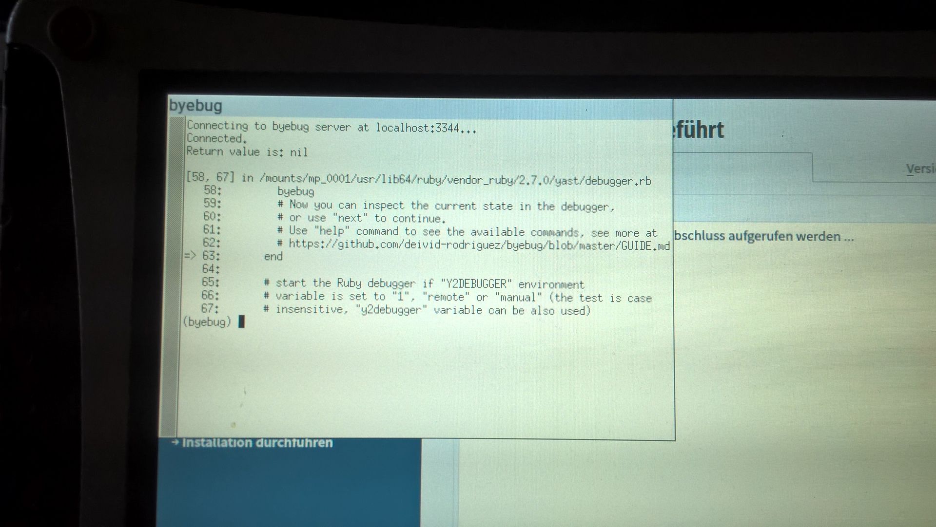

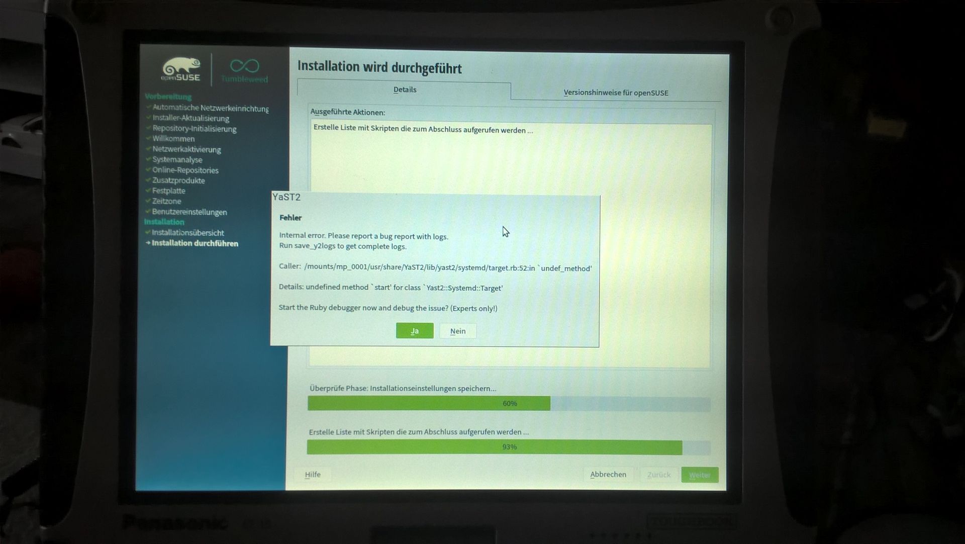

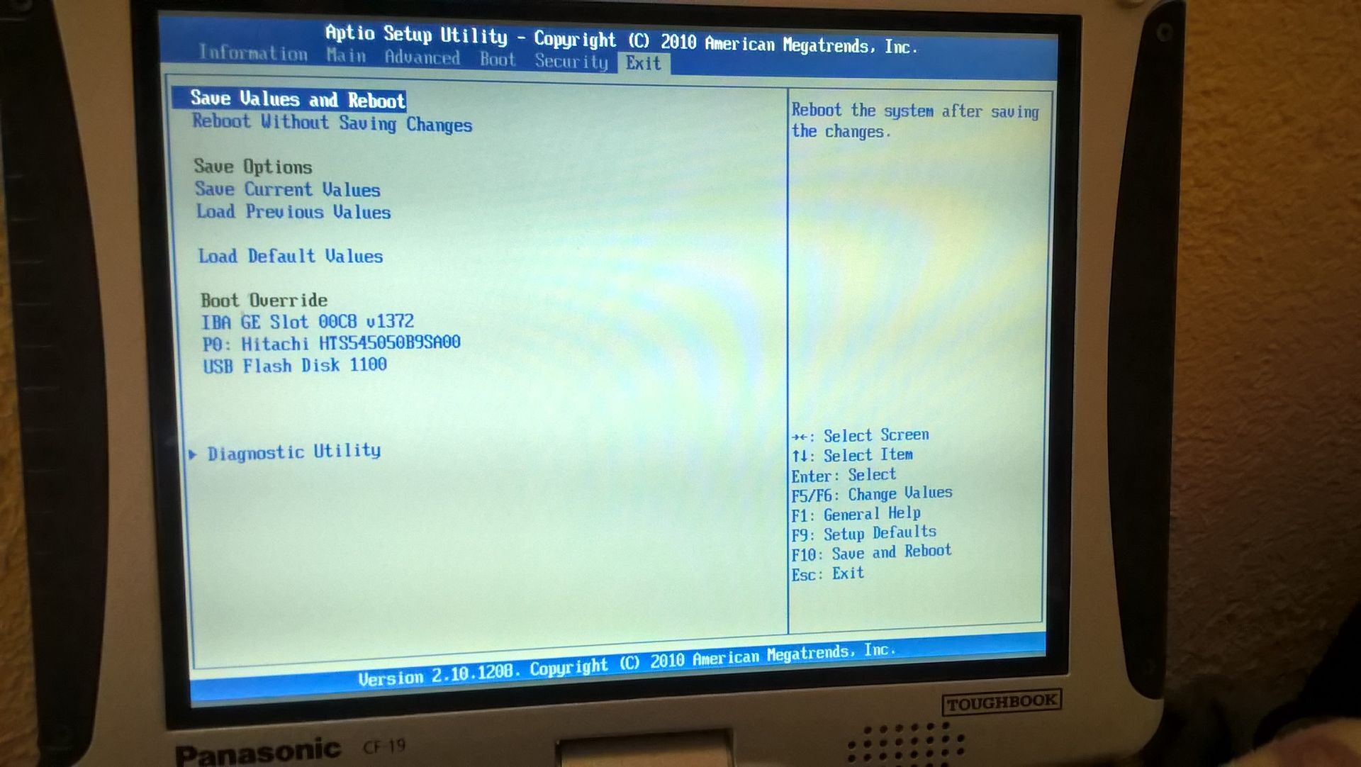

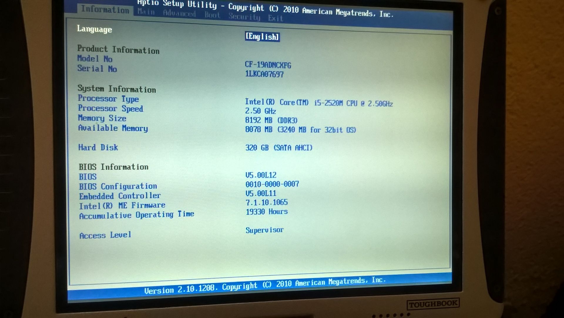

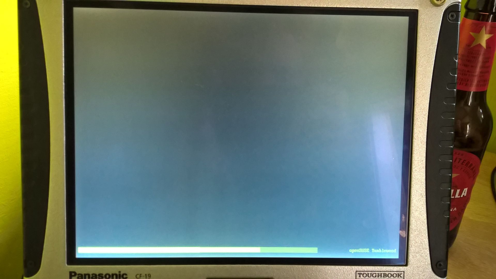

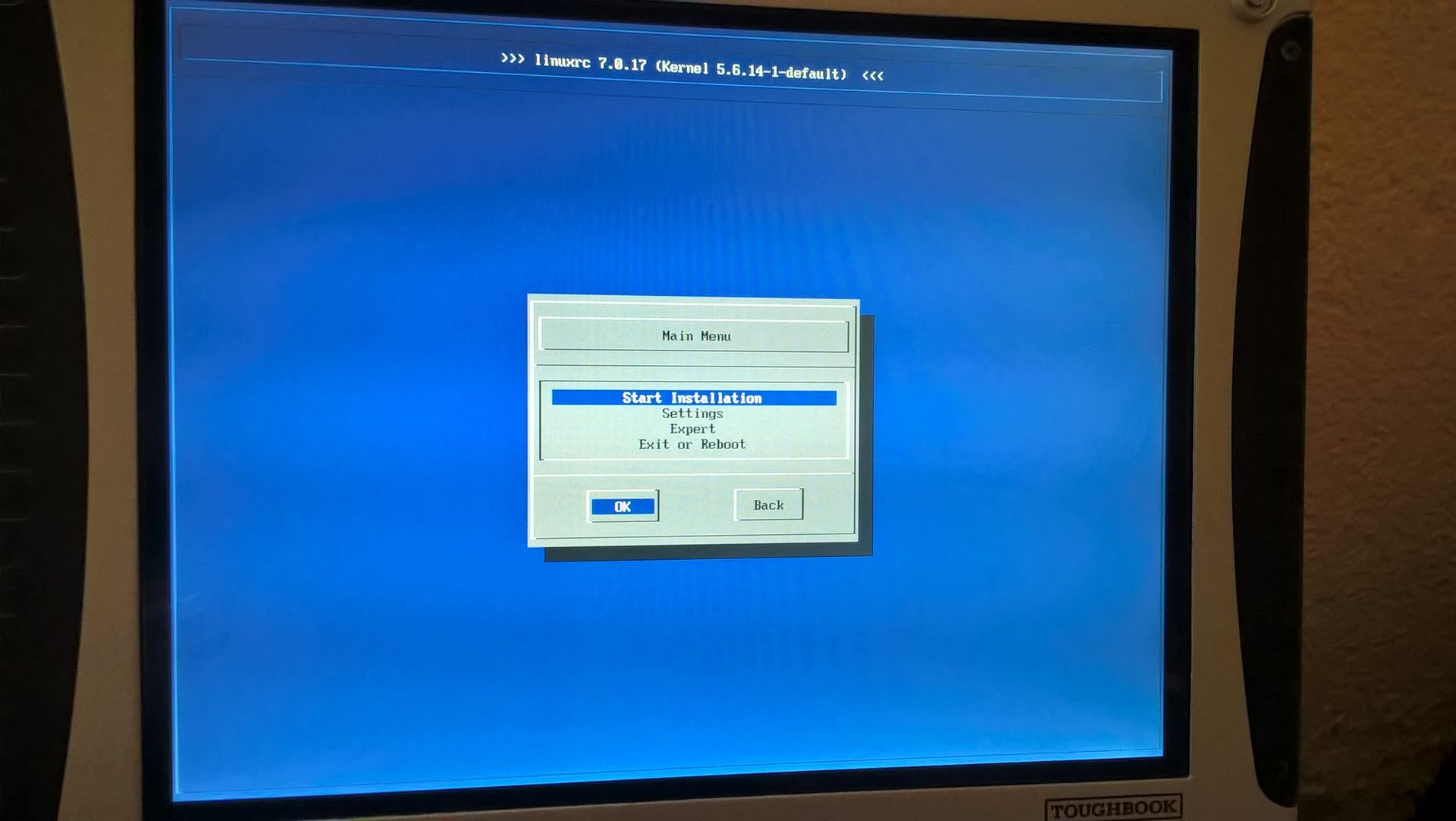

  • Ich könnte langsam echt heulen... Auch mit "NO ACPI" scheitet die Installation wieder an der gleichen Stelle... :smilie_pc_012:
    Anbei Screenshots von der Fehlermeldung und auch von meinem gesamten BIOS... Weiß langsam echt nicht mehr weiter...

  • Mich fasziniert im Post 7 und dortselbst im Bild 7 die Darstellung von F 8 in Chinesisch/Japanisch/Koreanisch? Das kenne ich so von der Installation her nicht. Wo hast du diese Tumbleweed Version herunter geladen?
    Für den Inhalt des Beitrages 280987 haftet ausdrücklich der jeweilige Autor: Alero
    Hier her: https://download.opensuse.org/…0611-Media.iso?mirrorlist
    Und dann genau auf den blauen Button "Download file from preferred mirror" geklickt.
    Mich würde mal interessieren, was es mit dem Fehler genau auf sich hat... Ist dieser nicht bekannt und taucht deswegen auf und macht eine Installation von Tumbleweed unmöglich?
    Warum genau (technisch gesehen) klappt die Installation bei mir auf gleich zwei Rechnern nicht?

  • Bzgl. Bios-Settings:
    - Unter Display sollte stehen "Internal..."
    - Deaktiviere "IEEE1394 Port"
    - Unter Boot Mode auf keinen Fall "Compatible" - versuche mal "Auto"
    - "Passwort on Boot" muss ausgeschaltet sein
    Für den Inhalt des Beitrages 280991 haftet ausdrücklich der jeweilige Autor: sterun
  • andere Idee, beide Rechner haben einen Touchscreen, wenn ich es richtig sehe. Versuche mal den Touchscreen im BIOS auszuschalten.
    Hatte bei meinen Rechner beobachtet das einige Kernel / Touchscreen Treiber Kombinationen Probleme machten, und bei dir Leap 15.1 funktioniert (alter Kernel) und bei Tumbleweed nicht (neuer Kernel).
