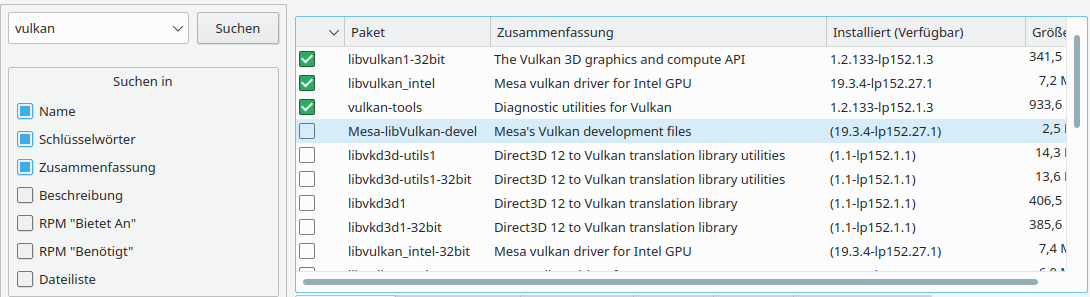

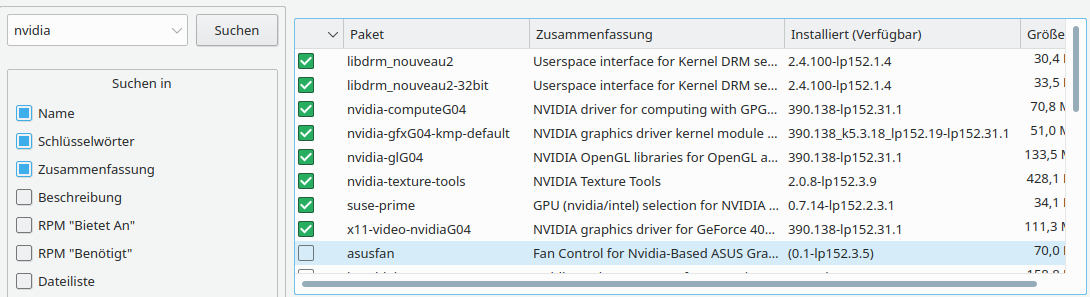

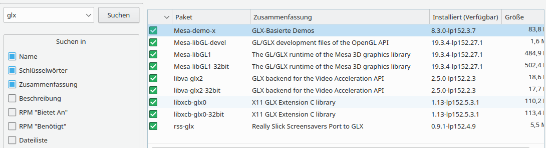

    habe trotz der bisherherigen Infos nach dem Upgrade von 15.1 auf 15.2 das gleiche Problem
    ( g05 funktionierte nicht unter 15.1, nur g04; gleicher Fehler unter 15.2 mit g04 und g05)
    und für die sudo-Schlaubis:
    Installierte Treiber, imho soviet im Zusammenhang mit der NVIDIA-Karte:
    ev. das hier noch relevant:
    Was fehlt bei mir bzw. was mache ich falsch?
