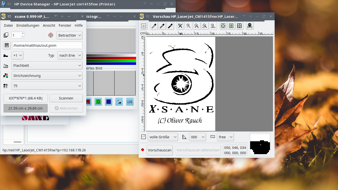

Ich hab hplip unter Leap 15.2, GeckoLinux (entspr. Leap 15.2) und in meinem virtuellen Leap15.3 (Testsystem) aus den openSUSE-Repos installiert und es funktioniert Drucken udn Scannen ohne Probleme.
Ich hab meine User aber in den Gruppen lp und wheel.
