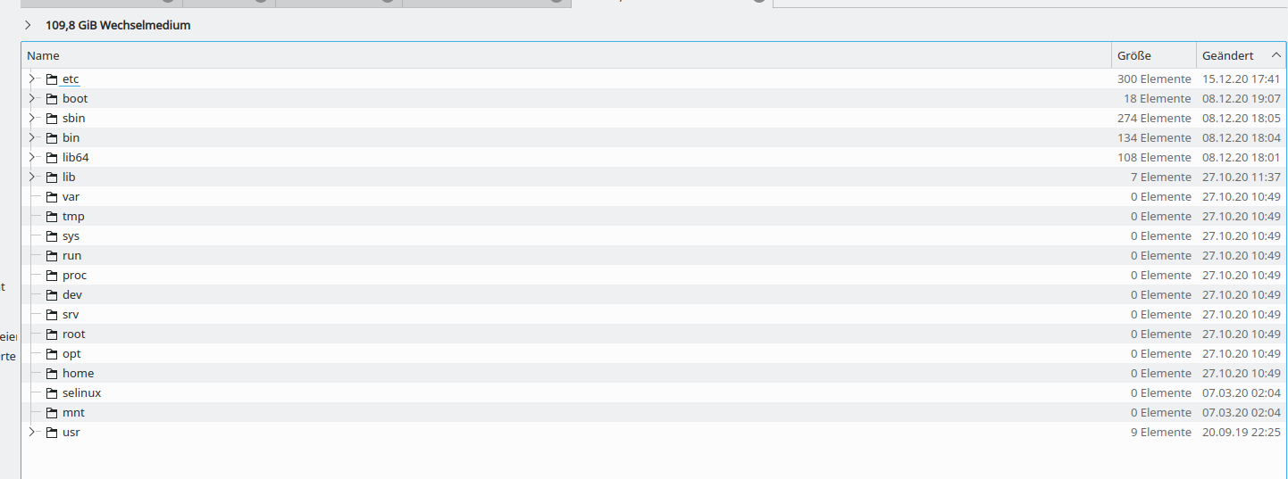

Was Du da siehst , ist der Mountpoint /home, nicht aber Dein Home-Verzeichnis. Die eigentliche Partition, wo Dein /home-Verzeichnis liegt, ist da aber nicht.
Auf gut deutsch:
Du musst die richtige Partition mounten.

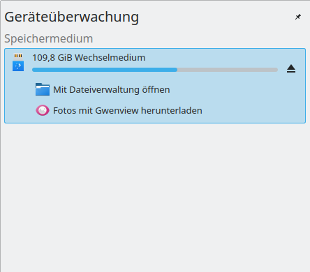

Wenn ich mein ATA-USB-Laufwerk in den USB-Anschluss meines neuen Laptops einstecke, dann öffnet sich in der Fussleiste von KDE-Plasma derButton: "zuletzt angeschlossenens Gerät". Wenn ich diesen Button anklicke kann ich: "mit Dateiverwaltung öffnen" auswählen: (s.u.)
und wenn ich das mache, öffnet sich mir dann der Verzeichnisbaum des 109,8 GiB Wechselmediums, sprich: meine alte Festplatte (siehe hier unten).Und darauf befindet sich mein altes home-Verzeichnis.
Ich weiss jetzt nicht, wo ich das /home, von dem Du sprichst, da unten im Verzeichnisbaun suchen sollte?
