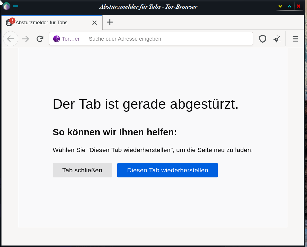

Zuerst wäre es mal interessant zu wissen, wie du den Browser auf dein System geschaufelt hast. Hast du das Archiv von der Webseite heruntergeladen? Der sollte eigentlich laufen. Hast du den mal aus der Konsole gestartet? Gibt es da Fehlermeldungen?
Das Wort installiert legt nahe, dass der Browser anderweitig bezogen wurde.
Installiert ist nicht passend, richtig. Ich habe einst das Archiv nach ~ entpackt. Die Updates hat Tor dann selbst geregelt.
Als das Problem auftauchte habe ich einfach ~/tor-browser_de entfernt und das aktuelle Archiv tor-browser-linux64-10.0.10_de.tar.xz von der Website geholt und dieses
dann nach ~/tor-browser_de entpackt. ~/.cache und ~/.config für Tor gibt es keine, da war nichts zu entfernen, anscheinend wird das innerhalb ~/tor-browser_de geregelt.
Es ist egal, ob ich über ein .desktop starte oder von der Konsole aus, die Ergebnisse sind identisch.Es ist auch nicht tragisch, ich nutze Tor relativ selten und es ist eher Zufall, dass mir dieses Problem sofort auffiel.
Ich finde >3000 Pakete schon sehr merkwürdig. Das sieht ja aus ala wenn so ziemlich jedes Paket aktualisiert werden soll. Hast Du den Rechner vorher jahrelang nicht genutzt?
Das ich Tumbleweed nutze, sollte bei meinem Avatar zu sehen sein. Eben weil ich es schätze, stets in den mir wichtigen Punkten Plasma, Kernel etc. möglichst aktuell zu sein, bin ich von Leap zu TW gewechselt. Und der Rechner ist täglich im Einsatz.Den Kernel werde ich erst dann "einfrieren", wenn $irgendwann es hier mit der neuen Version nicht mehr läuft. Z. B. wenn Nvidia den Treiber der Grafikkarte nicht mehr dafür pflegen mag. Dann habe ich sicher ausreichend Zeit, mir zu überlegen, wie und womit ich weiter mache.
Gerade 2000 Updates gefahren ... ich kann es verifizieren ... der Tor-Browser spielt jetzt hier auch nicht mehr mit. Also bleibt nur, auf ein Bug-Fix zu warten.

https://bugzilla.opensuse.org/show_bug.cgi?id=1182474
Herzlichst, Gisela
Danke für den Hinweis! Die alpha-Version 10.5a8 stürzt in der Tat nicht mehr ab.
