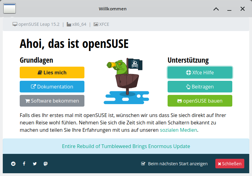

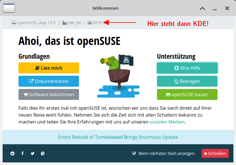

  • Was siehst Du denn, wenn du das "Willkommensfenster (Ahoi, das ist openSUSE)" schließt? Dann sollte nämlich der entsprechende Desktop zu sehen sein. Diese Auswahlen sind vor allem für neue openSUSE-User gedacht.
    Wenn du das Häkchen "Beim nächsten Start anzeigen" entfernst, dann erscheint dieses Fenster auch nicht mehr und es sollte dann der Desktop/Schreibtisch zu sehen sein.

  • Ja Moment ... hast du einen schwarzen Desktop oder hast du nur ein schwarzes Hintergrundbild? Mach das Willkommensfenster zu, wie Igel1954 gesagt hat und klicke mal mit der rechten Maustaste auf den schwarzen Desktop. Wenn du den Willkommensbildschirm siehst sollte das System eigentlich laufen, so mein Gedankengang.
  • Wenn du das Häkchen "Beim nächsten Start anzeigen" entfernst, dann erscheint dieses Fenster auch nicht mehr und es sollte dann der Desktop/Schreibtisch zu sehen sein.
