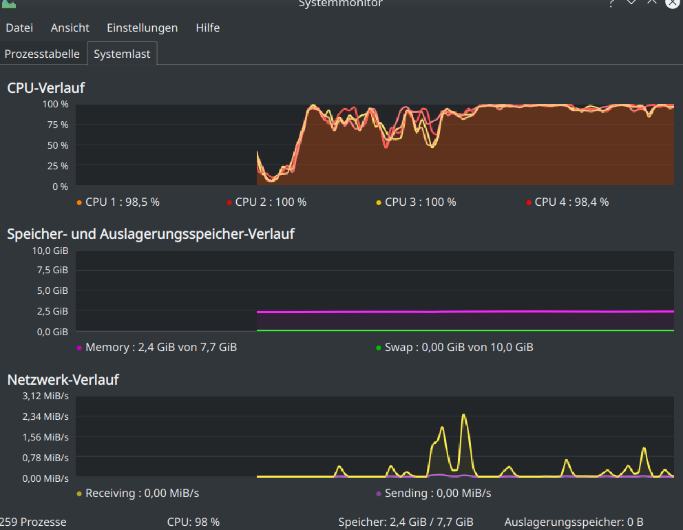

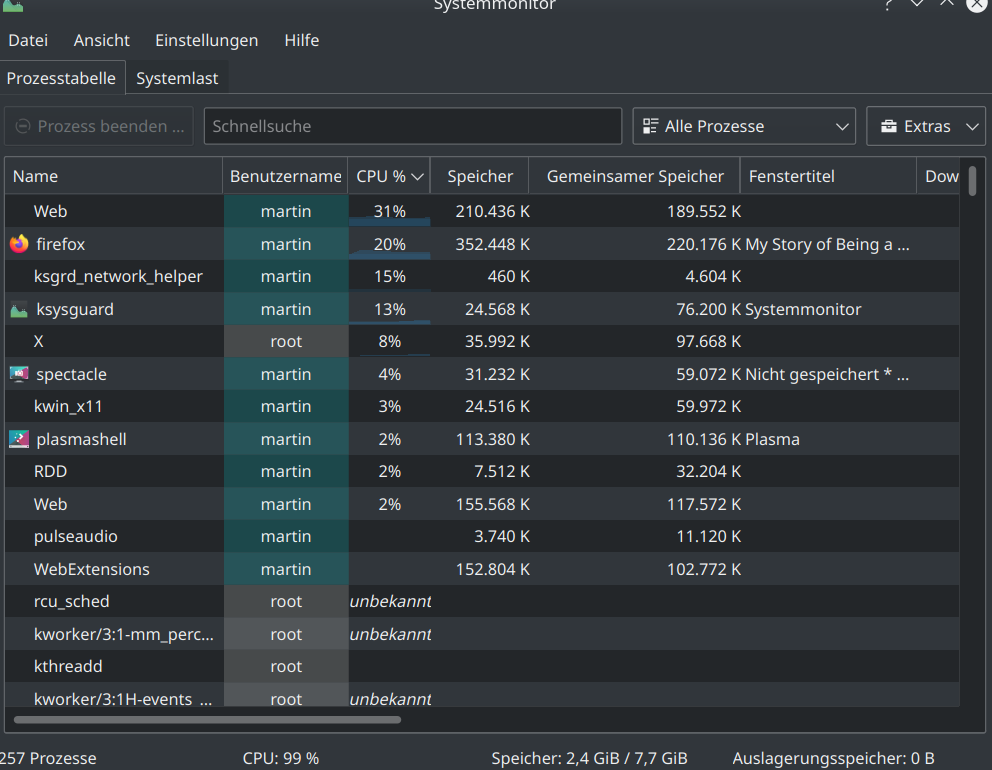

  • Hallo, nachdem ich meinen Laptop heute aus dem Standby gefahren habe, habe ich massive Performance Einbußen. Ich kann gerade so eben ein youtube Video ruckelfrei abspielen, wenn ich einen 2. Tab öffne ruckelt es sofort.
    Hier die Last wenn ich ein Youtube Video abspiele:

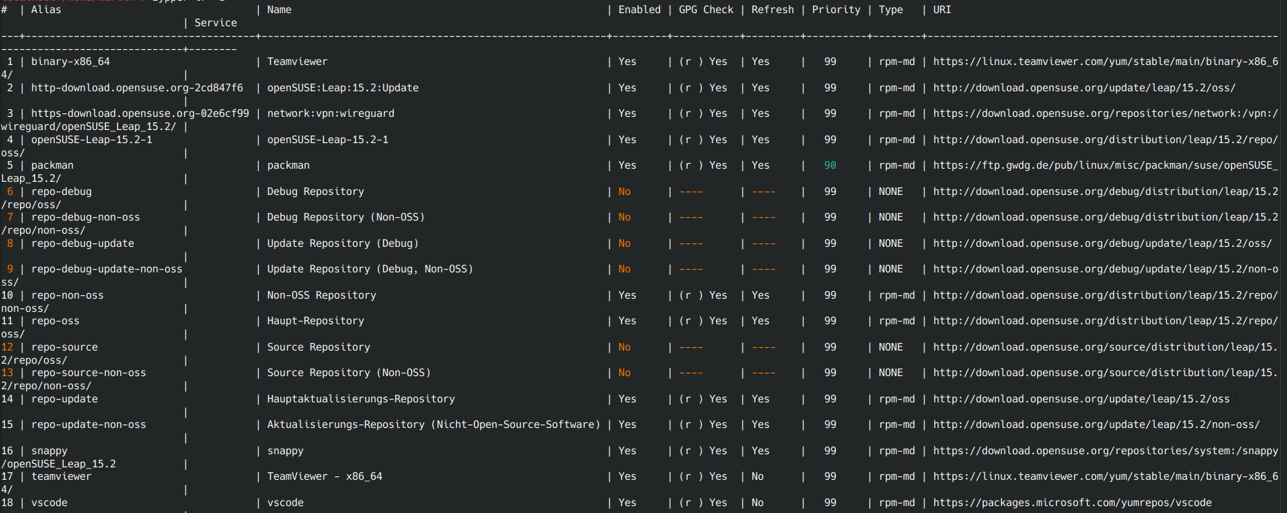

    Ich habe gestern oder vorgestern ein Dist-upgrade gemacht
    Von welcher Version auf openSUSE Leap 15.2?
    Zeigst du uns noch:
    journalctl -b 0 -p err
    Und auch:
    zypper lr -d

  • Hallo sterun,
    sorry mit dist-upgrade meinte ich zypper dup, ich komme von kubuntu ;)

  • mse85
    Wir möchten uns hier keine Bilder angucken, wir möchten die Ausgaben aus der Konsole in Codetags sehen. Und warum ist Teamviewer zwei mal in den Repos?
    Für den Inhalt des Beitrages 290832 haftet ausdrücklich der jeweilige Autor: Alero
  • Hallo Alero, ich habe das zuerst in codetags eingefügt aber die Zeilen sind zu lang und mit umbrüchen ist das nicht gut lesbar, deshalb das Bild.
    Schugy Danke für den Tipp das Probiere ich morgen mal aus!
