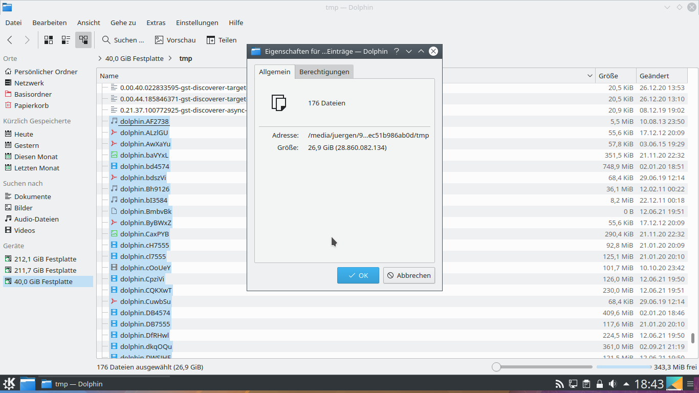

Die liegen auf ner anderen Partition (Sreenshots unter Kubuntu), ich würde sagen Festplatte per USB eingebunden......
Und wo die liegen und wo er löschen müsste siehe Bild 1.........
27 GB in /tmp von ner 40 GB Festplatte ist schon was.......
Da sind 176 Dateien <Dolphin...>, die allein 26,9 GiB belegen. Datiert teilweise bis 2011 zurück, da hatte ich den Rechner noch gar nicht. Können diese Dateien alle gelöscht werden bis 15.09.2021? Dann sind 4273 Ordner <messageviewer...> drin, die aber nur 40,2 MiB belegen. Können die alle weg bis 15.09.2021?

Ich würde rigoros bis September 2021 löschen, aber erst mal nur Dateien.
Die großen Dateien scheinen ja irgendwelche Videodateien zu sein.

Das ist alles auf ein und der selben Festplatte 500GiB. Ich hatte in 2018 alles neu aufgespielt, zuvor die Festplatte mit eine DBAN CD gelöscht, damit habe ich auf der Festplatte alles auf Null gesetzt. Dann habe ich OpenSuse mit ext4 installiert. Nur dann hat man bei der folgenden Installation von Kubuntu die Möglichkiet das parallel zu installieren, es kommt dann so ein Schieber wieviel Speicherplatz für OpenSuse und Kubuntu zur Verfügung stehen soll. in den Screenshots ist <212,1 GiB Festplatte> = Kubuntu und <211,7 GiB Festplatte> = OpenSuse. Die <40 GiB Feltplatte> ist der Basisordner Opensuse.

Nachdem ich in /tmp die Dateien bis September 2021 gelöscht hatte sind da jetzt nur noch 504,8 MiB hinterlegt. Dann habe ich openSuse wieder gestartet und es kam eine Tastaturabbildung auf dem Bildschirm, nach <Enter> ist openSuse hochgefahren in die Anmeldemaske. Die Anmeldemaske war neu und muss wohl die von Leap 15.3 sein. Ich habe das Passwort eingegeben, danach fuhr openSuse hoch und es erschien ein Bildschirm wie KDE Leap 15,2, nur ohne Icons, völlig blank. Ich hatte aber nicht alle Anwendungen gelöscht, da hätten mindestens noch 6 Icons sein müssen, u. a. KMail, K3b, Gwenview usw. Die Befehlszeile war auch völlig anders, aber das ist KDE. Unten der Button von Dolphin war vorhanden, aber bei Anklicken startete Dolphin nicht. Ich habe einen Screenshot gemacht und in Kubuntu nachgesehen, er wurde nicht unter <Bilder> bei OpenSuse abgelegt. Egal, das upgrade ist ja noch nicht abgeschlossen. Bin noch unter openSuse in die Konsole gegangen und habe in root
