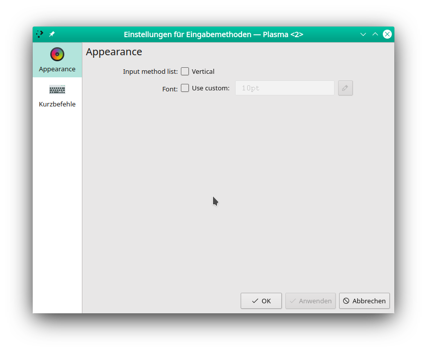

  • Gehe mit dem Mauszeiger auf die Taskleiste und öffne mit der Linkstaste das Hinzufügen von Miniprogrammen, im öffnenden Fenster dann auf Input Method klicken, dann sollte in der Taskleiste das Ibus-Panel auftauchen (erkenntlich daran, dass dann dort US oder DE steht).
    Für den Inhalt des Beitrages 295236 haftet ausdrücklich der jeweilige Autor: matbhm
  • ja, habe das Miniprogramm nun hinzugefügt. Bei mir enthält es aber nur zwei Optionen "Appearance" mit den Optionen "Input method List" und "Kurzbefehle".
    Siehe Screenshot. Dort kann man doch nichts zur Sprache einstellen.
