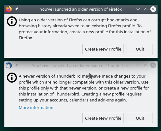

    ich war so mutig und hab mein 15.1 (über 15.2) auf 15.3 hochgezogen. Bei 15.2 hat alles noch wunderbar funktioniert, aber mit 15.3 kam beim Öffnen von Firefox und Thunderbird so eine Meldung :
    nach meiner ersten Recherche läuft es auf die "comatibility.ini" im Firefox bzw. Thunderbird-Profil hinaus. Aus einer Quelle habe ich als funktionierenden Fix das hier gefunden:
    chmod a=r compatibility.ini
    Wenn ich aber alles auf read-only setze, ist das nicht eher schlecht? Kann die Datei dann nie wieder bearbeitet werden z.B. beim nächsten Update?
    Oder hatte schon mal jemand so ein Problem und kennt eine andere Lösung?
    Vielen Dank.

  • noch was vergessen: Dank BTRFS konnte ich 15.2 nochmal starten und mit Firefox und Thunderbird alles normal öffnen. Und die Firefox Version in diesem Image ist 91.4.0. Also die gleiche, die unter 15.3 behauptet, dass alles defekt ist...

  • das ist jetzt aber seltsam...
    unter 15.3 sieht es so aus:
    und unter 15.2 hab ich eine neuere Version:
    zypper se -si firefox
    Loading repository data...
    Reading installed packages...
    S  | Name                               | Type    | Version             | Arch   | Repository
    i+ | MozillaFirefox                     | package | 91.4.0-lp152.2.74.1 | x86_64 | (System Packages)
    i+ | MozillaFirefox-branding-openSUSE   | package | 68-lp152.1.1        | x86_64 | (System Packages)
    i+ | MozillaFirefox-translations-common | package | 91.4.0-lp152.2.74.1 | x86_64 | (System Packages)
    so gesehen wäre die Meldung richtig. Bleibt nur die Frage, wie sowas passieren kann bzw. wieder behoben werden kann.
    reicht hier ein
    zypper ref
    zypper up
    Für den Inhalt des Beitrages 295860 haftet ausdrücklich der jeweilige Autor: deife
  • Jiepiiie, es hat funktioniert.
    Bisher dachte ich, dass zypper das repo-Tool ist. Aber zypper liest auch die installierte Version aus...
    Jetzt fällt es mir auch wieder ein. Beim Update auf 15.2 habe ich zypper up und als es Probleme gab dann zypper dup  gemacht. Beim Update auf 15.3 schließlich nur zypper dup, im Glauben, damit wäre alles erschlagen....
    Vielen Dank.
