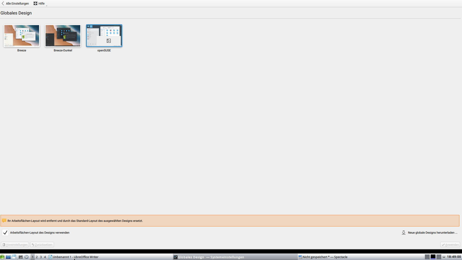

  • Erst mal danke für die Reaktionen:
    Also mit dem älteren Kernel, das hat nicht funktioniert.
    Ansicht unten links:
    opensuse-forum.de/wcf/attachment/15617/
    Suse Button -- dann im Menü Suse KDE Einstellungen -- Globales Design Opensuse gibt folgendes Bild
    opensuse-forum.de/wcf/attachment/15621/
    Das Layout wird aber nicht wie rot markiert umgestellt, sondern es folgt ein beispielhaftes Bild vom KDE Desktop auf schwarzem Hintergrund ohne jegliche Leisten. Ich kann also nicht mit Spectacle arbeiten. Das Bild zeigt nur , wie ein KDE Bildschirm aussieht. Leider kann ich kein Foto schicken, da Dolphin mir keinen Zugriff auf die Bilder vom Handy ermöglicht.
