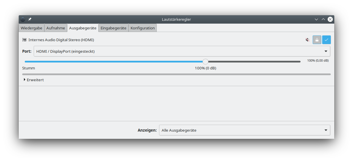

    Das Lautstärkesymbol in der Plasma-Leiste ist ausgegraut. Die "Einstellungen für Lautstärke" (Plasma) sagen Keine Wiedergabegeräte verfügbar.

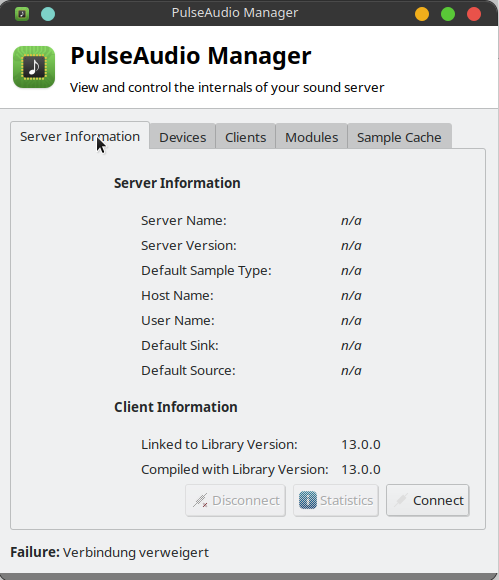

    Der PulseAudio Manager sagt Failure: Verbindung verweigert, für alle Server Information wird n/a ausgegeben (s. Screenshot).

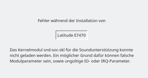

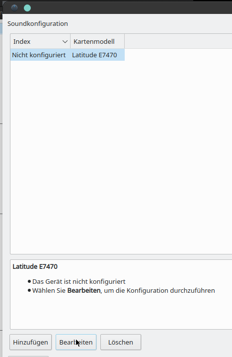

    YaST -> Audio sagt Kartenmodell Latitude E7470 Nicht konfiguriert,
    bei allen Versuchen die Soundkarte irgendwie zu bearbeiten kommt letztlich (s. Screenshot):

    Wie Trekkie00 bereits geschrieben hat pavucontrol installieren.
    pavucontrol ausführen:
    pavucontrol -t 3
    und dort die bevorzugte Ausgabe als Vorgabe /default setzen (✓ auf "blau")

  • Nur als Anmerkung:
    pulseaudio läuft im Userkontext.
    Damit auch der PulseAudioManager........

    Mir fällt auf, daß sich scheinbar kein "Lösungsansatz" direkt auf das Kernelmodul snd-soc-skl für die Soundunterstützung, das YaST nicht laden kann, bezieht. Aber vielleicht taucht das ja noch auf.

    -> Audio: Soundkarte nicht konfiguriert. ->
    -> Soundkarte bearbeiten - Schnelles automatisches Setup: Soundkarte wird konfiduriert, es wird aber keine Nummer zugewiesen.
    also nochmals -> Sounkarte bearbeiten: Gleiches Phänomen wie bisher "Das Kernelmodul snd-soc-skl.... konnte nicht geladern werde. ...).
