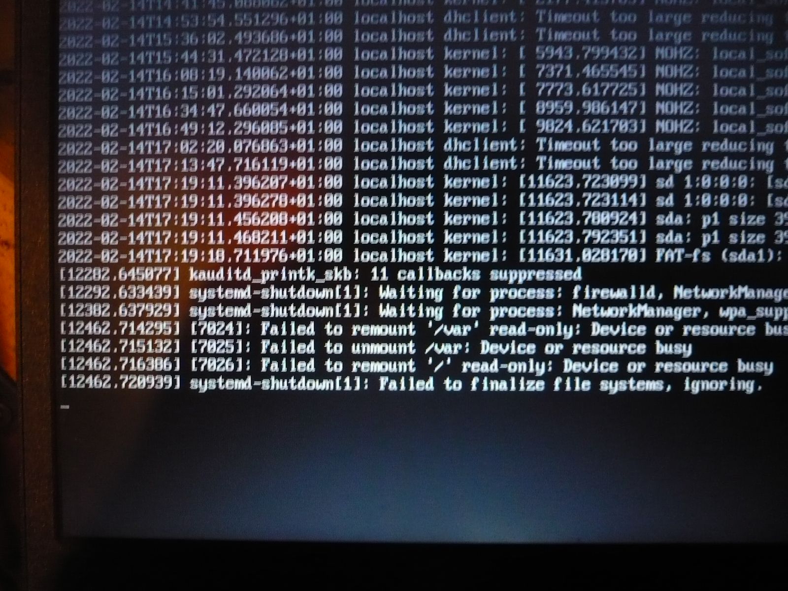

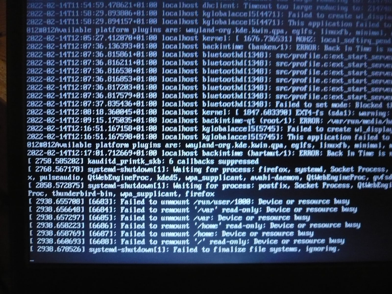

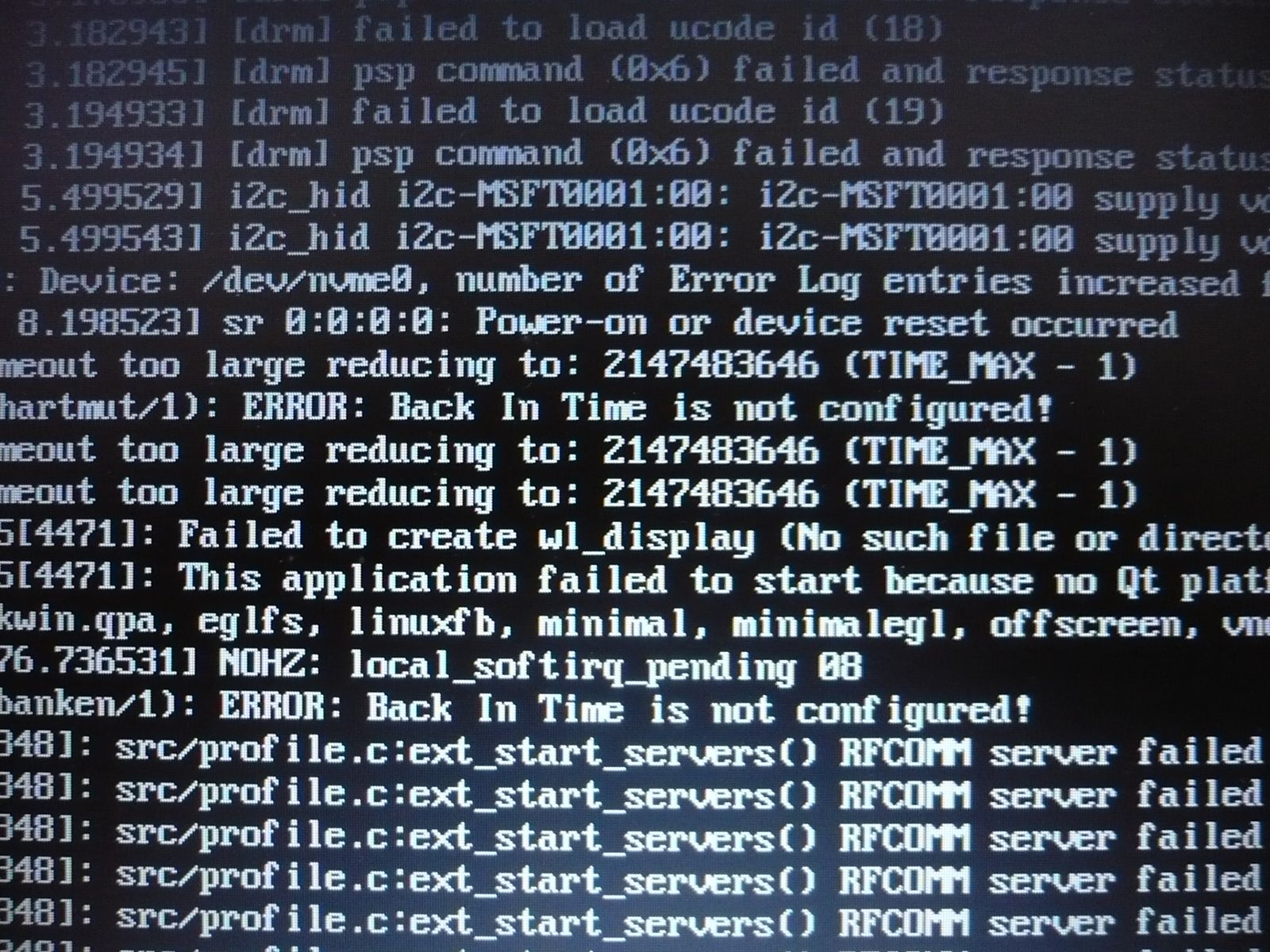

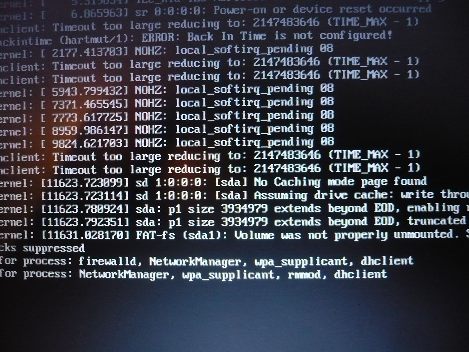

  • Nach der Neuinstallation eines Leap15.3 auf meinem Lenovo Ideapad 3 - Laptop - ich musste die vornehmen, weil das laufende Leap15.3 beschädigt schien - habe ich die gleichen Fehler wieder!
    Ich verliere nach einiger Laufzeit den Internetzugang und muss neu booten, um im Internet weiter machen zu können. Das Neubooten gelingt dann meist auch nicht, weil der Rechner beim runter fahren irgendwo hängen bleibt, sodass ich ihn abschiessen muss.
    Und nun ist die Frage ob das möglicherweise an meinem noch nicht so alten (3 Jahre) Laptop liegt.
    Ich füge hier einmal einige typische Konsolemeldungen ein, vielleicht helfen sie ja meine Frage zu beantworten.
    Hartmut
