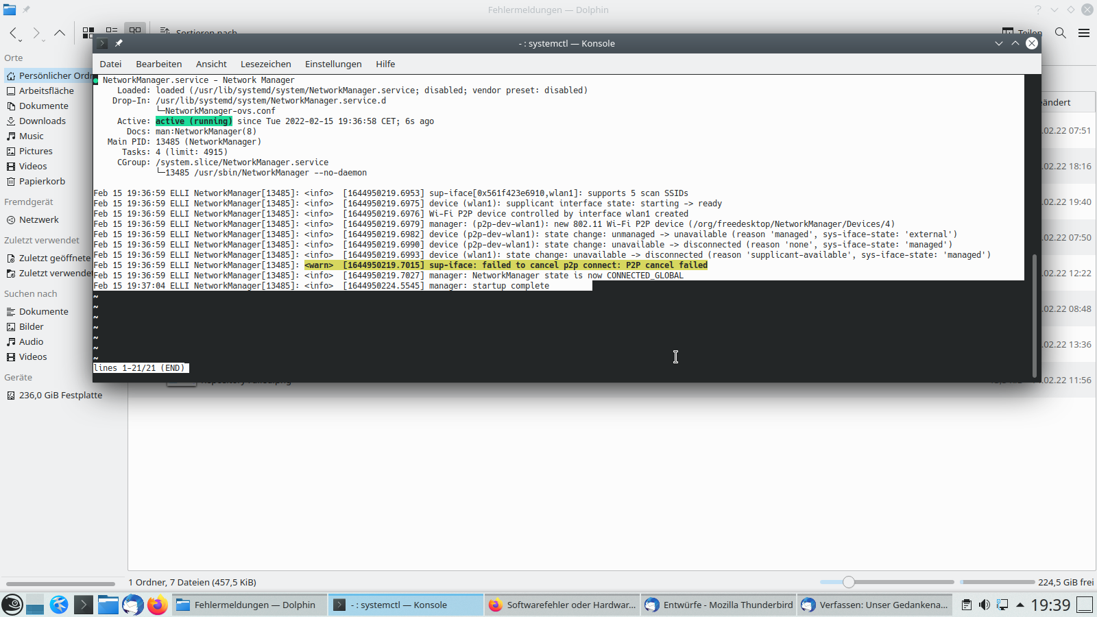

  • hammu, leider fehlt da noch was bei der Ausgabe! Schaue doch mal hier, was du gepostet hast. Hinter dem letzten Zeichen > geht die Ausgabe in deinem Terminal noch weiter!
    Mach das Fenster mal breiter und kopiere es nochmal für uns.
    Auja! Und viel!!! :-)))
    hier ist das Ganze :
    und hier zur besseren Übersicht ein BildschirmPhoto:
    Für den Inhalt des Beitrages 297478 haftet ausdrücklich der jeweilige Autor: hammu
  • Das ist erst nur mal eine Warnung. Was das jetzt genau bedeutet kann ich dir leider auch nicht sagen.
    Feb 15 19:36:59 ELLI NetworkManager[13485]: <warn> [1644950219.7015] sup-iface: failed to cancel p2p connect: P2P cancel failed
    P2P bedeutet "Peer to Peer", also zwei Computer agieren direkt über ein Netzwerk direkt miteinander.
    Die Warnung einfach mal vergessen...
    Feb 15 19:37:04 ELLI NetworkManager[13485]: <info> [1644950224.5545] manager: startup complete
    Läuft doch!

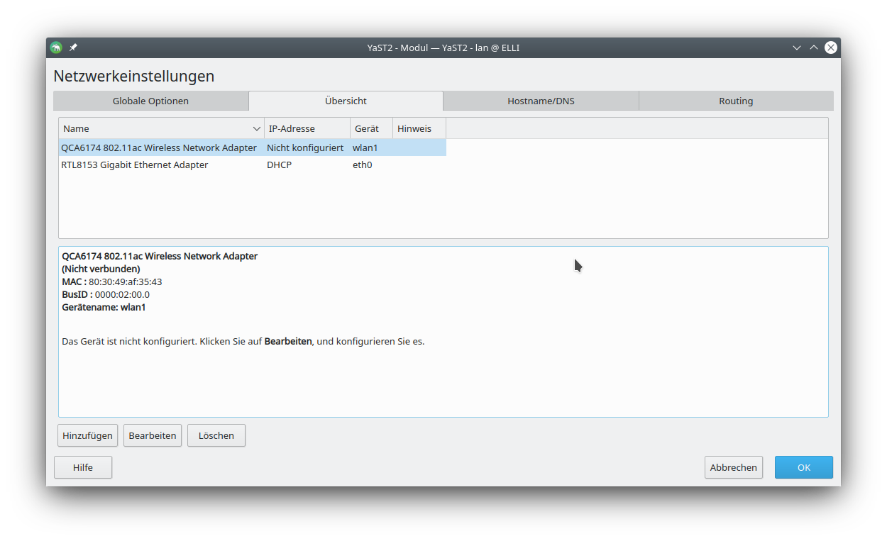

  • Die Meldung zu p2p-wlan als adhoc-Wlan sollte man überhaupt nicht ignorieren. Offensichtlich gibt es zwei Wlan-Einrichtungen. Standard ist ja eigentlich infrastructure. Also Mal den Networkmanager öffnen und ein Bild der Einstellungen posten.
    Für den Inhalt des Beitrages 297498 haftet ausdrücklich der jeweilige Autor: matbhm
    Ich komme leider erst jetzt dazu, Dir zu antworten. Hier ist der Yast-Netzwerkmanager:
    Hartmut
    Für den Inhalt des Beitrages 297510 haftet ausdrücklich der jeweilige Autor: hammu
  • Wenn ich Leap 15.3 auf einem Laptop neu installiere, wird bei mir defaultmäßig die Netzwerkverbindung über eth0 figuriert. Ich denke, das macht der network-manager automatisch. Über den Button Netzwerke (in der Taskleiste) kann ich, wenn ich will, auch zusätzlich wlan ein und ausschalten (wlan0). Yast fasse ich daher für die Netzwerk-Konfiguration überhaupt nicht an.
    Wenn ich dann in Yast unter Netzwerkeinstellungen nachschaue, so sehe ich unter 'Globale Optionen', dass NetworkManager läuft. Allerdings bekomme ich niemals unter 'Übersicht' das von dir gepostete Verhalten. In dem unteren Teil steht im Gegensatz zu deinem screen-shot bei mir absolut nichts! Woher kommt das wlan1 ?
    Jedoch habe ich auf anderen Rechnern, bei denen ich die Netzwerkkonfiguration manuell oder über wicked durchgeführt habe, dort verschiedene Einträge. Ich vermute daher, dass du vielleicht nach der automatischen NetworkManager-Konfiguration nochmals mit Yast oder ähnlichem eingegriffen hast, was jetzt gelegentlich zu dem von dir geschilderten Verhalten führen könnte ...
