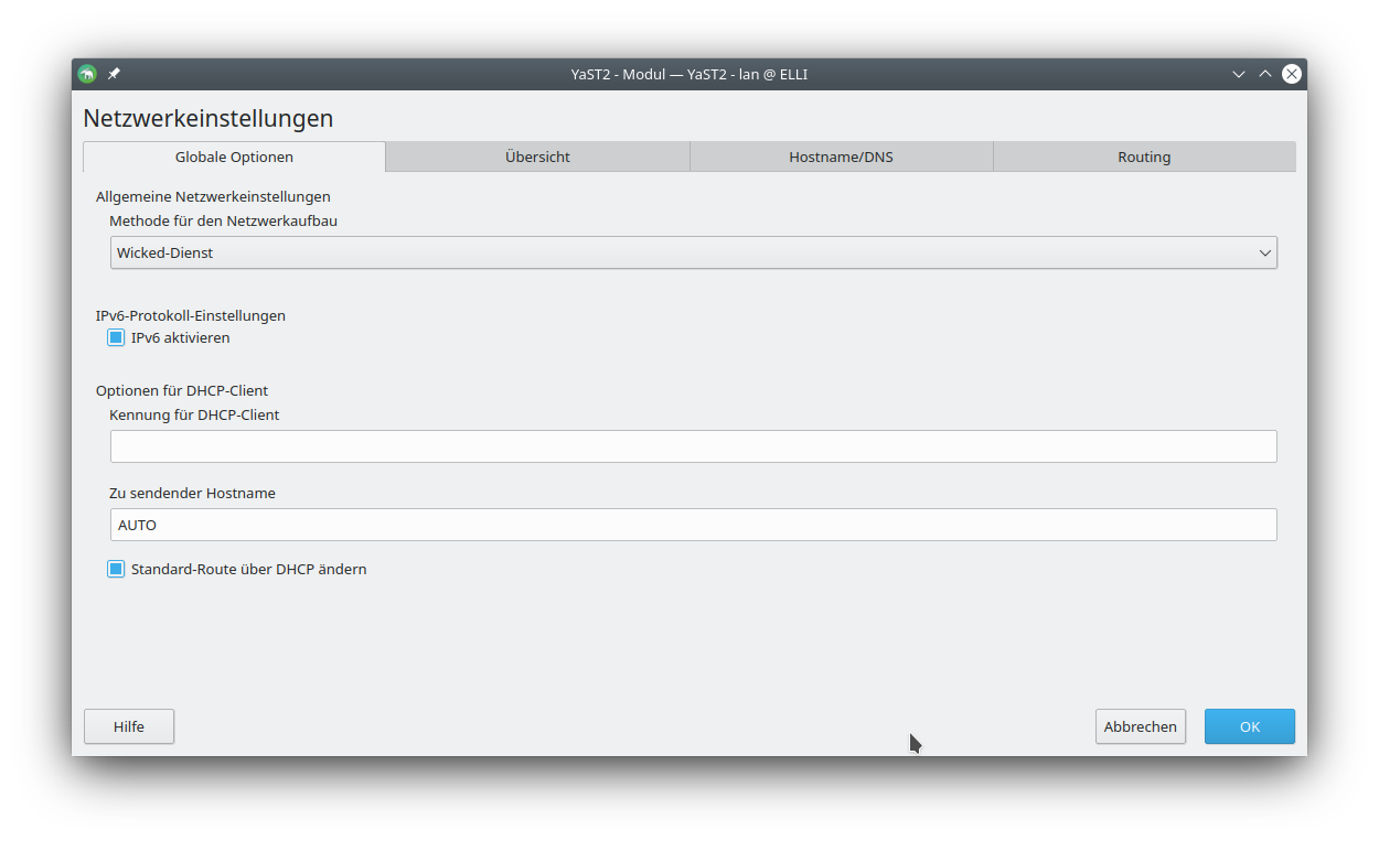

  • Jedoch habe ich auf anderen Rechnern, bei denen ich die Netzwerkkonfiguration manuell oder über wicked durchgeführt habe, dort verschiedene Einträge. Ich vermute daher, dass du vielleicht nach der automatischen NetworkManager-Konfiguration nochmals mit Yast oder ähnlichem eingegriffen hast, was jetzt gelegentlich zu dem von dir geschilderten Verhalten führen könnte ...
    Mir fällt ein, dass ich gestern entsprechend einer Empfehlung hier im thread im Yast-Netzwerkmanager auf "wicked" umgestellt habe.

  • Mir fällt ein, dass ich gestern entsprechend einer Empfehlung hier im thread im Yast-Netzwerkmanager auf "wicked" umgestellt habe.
    [snip]
    Ja -das Umstellen auf "wicked" ist ein Schuss in den Teich. Versuch macht klug und mir fällt
    momentan nichts Besseres ein.
    Diese Empfehlung hatte allerdings schon@matbhm in einem vorangegangenen Thread gegeben
    in dem es um denselben Laptop geht!

  • Ja -das Umstellen auf "wicked" ist ein Schuss in den Teich. Versuch macht klug und mir fällt
    Schuss in den Teich? Würdest Du es den nicht bei "wicked" belassen?
    Es ist übrigens so, wie Du hier in #33 geschrieben hast. Einmal alle Steckverbindungen trennen und wieder verbinden, hat - toi toi toi - auch hier bei mir, so scheint es, etwas gebracht.Seit 14 Uhr lauft der Laptop mit 2 Usern makellos.
