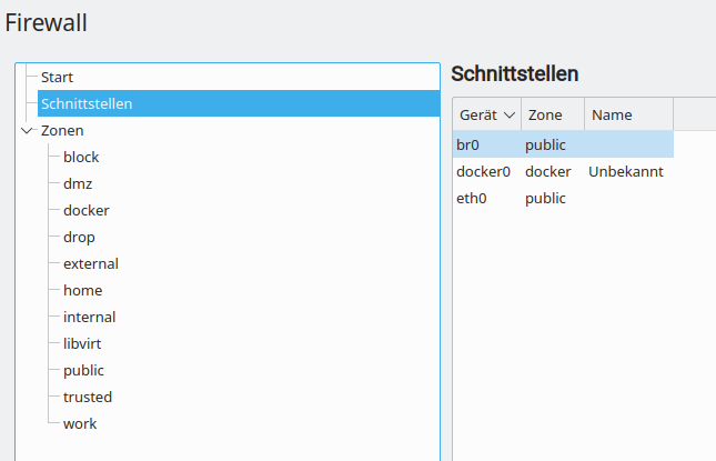

    Klicke doch mal unten rechts auf das Symbol für Netzwerke,
    dann mit rechtem Mausklick auf "Einrichten" im aufgeklappten
    Untermenü.
    Dann sollte sich folgender Dialog öffnen:
    Dort stelle unter Firewall-Zone mal bitte Deine
    von Dir priorisierte ein, also home...? oder war es public?

  • Also, bei mir ist sowohl die LAN- als auch die WLAN-Verbindung in der Firewall laut Yast auf "Standard" gestellt, was wohl "public" ist.
    Für den Inhalt des Beitrages 298363 haftet ausdrücklich der jeweilige Autor: matbhm

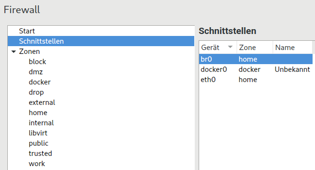

    als Kommentar zu Posts #73 und #74: Ja, das klingt alles logisch. Auf meinem System (OpenSuse Leap 15.3 mit Gnome) sind diese Einstellungen wohl unter YasT - Netzwerkdienste - Netzwerkeinstellungen und sehen allerdings ohne mein Zutun so aus (eth0 als Beispiel, ist für br0 genau so), ich wollte auf Zone "home" umstellen
    offenbar hat ein Firewall Reload im laufenden System nicht gereicht, jetzt, nach Ausschalten des Rechners und wieder Einschalten sind die Firewall Einstellungen nach meiner Einschätzung jetzt richtig:
    Mein ursprüngliches Problem löst das aber nicht, VLC kann immer noch keine Streams abspielen weshalb ich die Firewall jetzt schlicht ausschalte.
