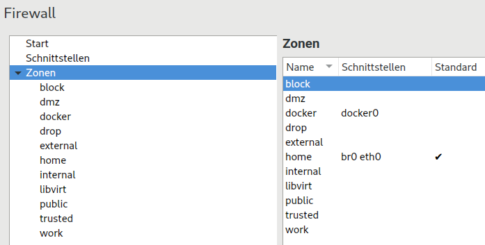

  • Du befindetst dich aktuell in der Firewall-Zone "public".
    Erklärung:
    Diese repräsentiert öffentliche, nicht vertrauenswürdige Netzwerke. Sie vertrauen anderen Computern nicht, können aber von Fall zu Fall ausgewählte eingehende Verbindungen zulassen.
    Wir hatten es hier schon oft, dass einige Aktionen in dieser Zone einfach nicht liefen. Abhilfe sorgte ein Wechsel in die Zone "home" oder "trusted".
    Ich würde also versuchen, deine jetzigen Freigaben (Ports / Dienste) einfach in der "home" oder "trusted" Zone freizugeben und anschl. dieser auch beizutreten. Geht über Yast - Firewall oder übers Terminal. Kriegst du das hin? Ist auch im o.a. Manual beschrieben. Wenn nicht, gebe Bescheid und wir machen das zusammen.

  • Die home-Zone wäre ja logisch. Das probiere ich aus (nächste Woche), ich schaue erst einmal in die Manuals wie das geht. Spontan ist mir nicht klar, wie ich einer Zone beitreten kann.
    Gruß, Erich
    ich habe die Einstellungen aus Zone "Public" praktisch nach Zone "Home" abgeschrieben und ich war der Meinung auch die Interfaces eth0 und br0 nach Zone "Home" verschoben zu haben. Aber da scheint noch was falsch zu sein oder zu fehlen, ich bekomme die unten gezeigte Meldung und die Zone "Home" scheint nicht aktiv zu sein.
    Ich bitte um eine kleine Hilfestellung wie ich das korrigieren kann.
    Gruß, Erich
