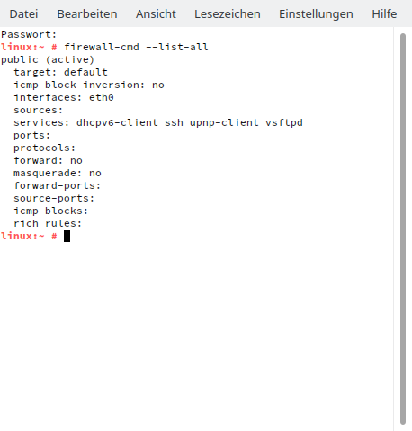

    Deinen erwähnten Port gibst du nun frei mit (als Root).
    firewall-cmd --zone=public --add-port=554/tcp --permanent
    Anschl. noch deinen Firewall-Dienst neu laden mit (als Root):
    firewall-cmd --reload
    Und testen...

    hilft leider nicht, Fehlermeldung immer noch:
    Wenn ich die Firewall ganz abschalte geht es.
    Gruß, Erich

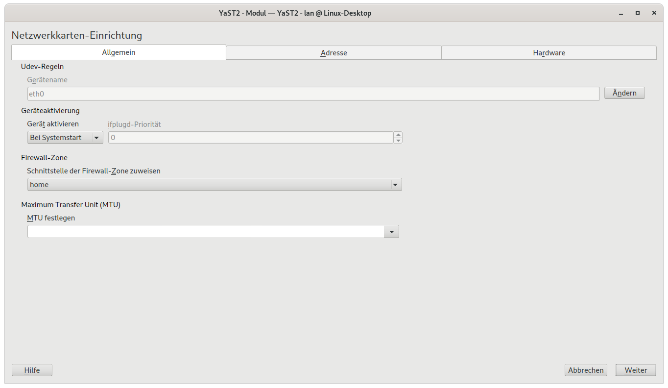

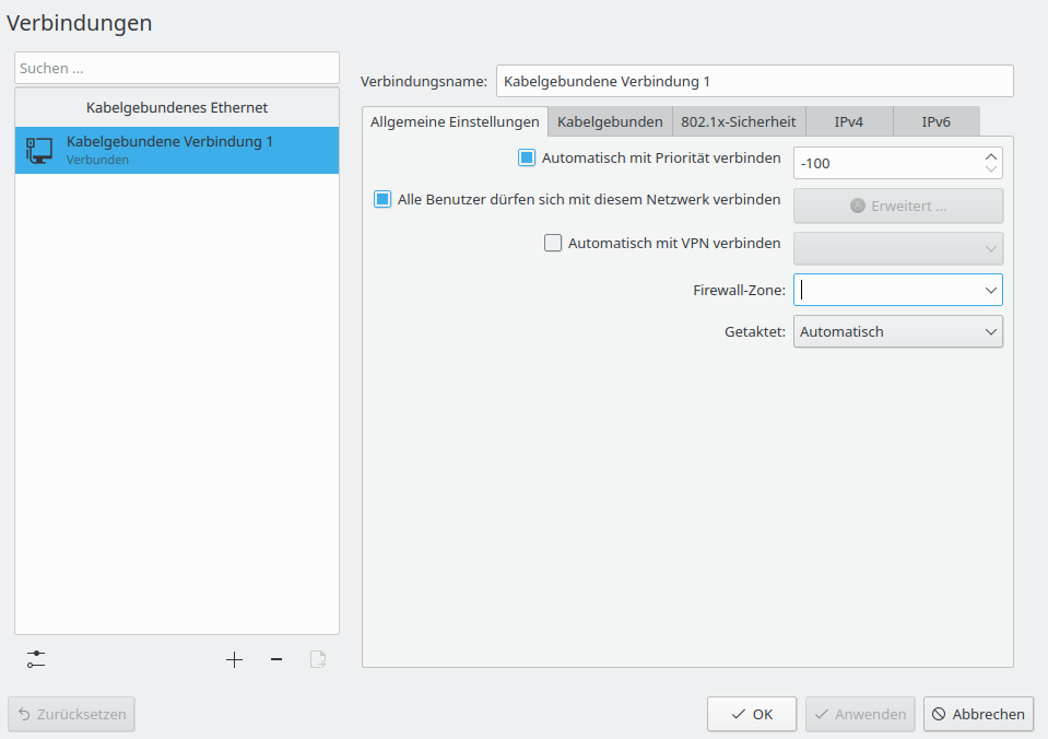

  • Yast----Sicherheit----Firewall
    Schnittstellen: hier sollte deine Netzwerkverbindung (wlanX oder ethX) auftauchen und einer Zone zugewiesen werden, ich benutze Zone public.
    Zonen---public (siehe vorher)---Dienste---rtsp----hinzufügen sodass bei erlaubt rtsp erscheint.
    Übernehmen.
    Das öffnet Port 554 auf udp und tcp Ebene.
