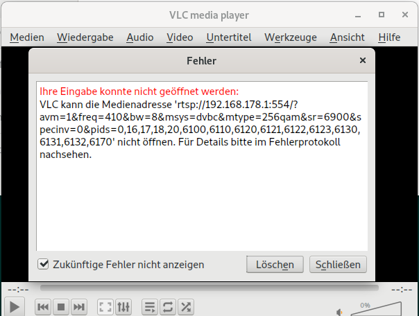

    hilft leider nicht, Fehlermeldung immer noch:
    Wenn ich die Firewall ganz abschalte geht es.
    Gruß, Erich

  • So langsam wird mir das unheimlich, ich habe den rtsp Dienst und den Port 554 hinzugefügt, siehe unten.
    Ergebnis: Fehlermeldung wie vorher und wenn ich die Firewall ganz ausschalte geht es.
    Gruß, Erich
