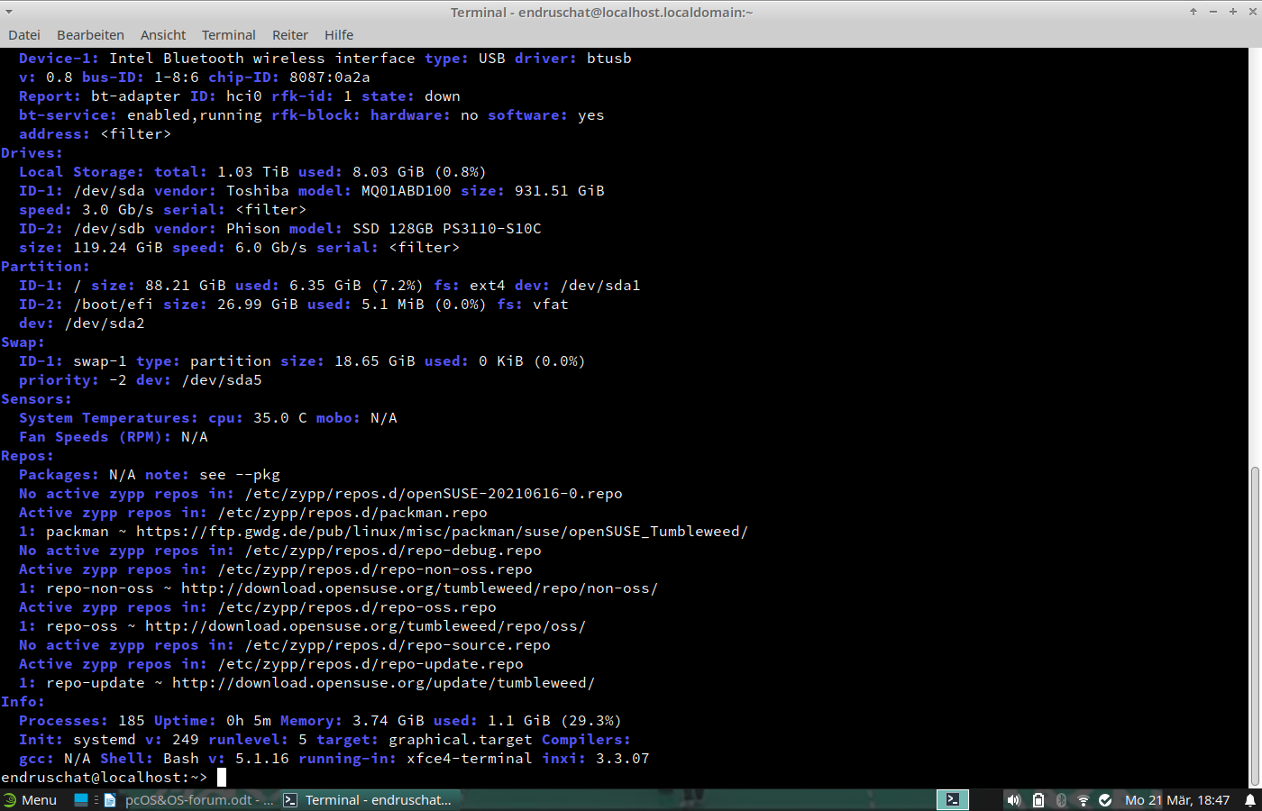

    Was das Bluetoothproblem angeht, zeigt sich, dass bis auf zwei sämtliche erforderlichen Pakete zum Betrieb von Bluetooth fehlen, wie ein Abgleich der Ausgabe von zypper se -si blue ergibt.

  • Hi,
    sorry aber die sind mir alle heute auf den Wecker gegangen daher kann ich jetzt erst mich melden.
    Wo hast du eigentlich dein Installationsmedium her? Von OpenSuse heruntergeladen oder war das so eine DVD als Beilage von einer Computerzeitschrift?
    Als aller erstes würde ich das System erst einmal Updaten. Das folgere ich aus deinen Screenshot weiter oben.
    Internetanbindung hast du ja, oder?
    Wenn ja dann
    su
    in die Konsole eingeben.
    Dann das Passwort welches Blind eingegeben wird. Das heißt du siehst keine Eingabe.
    Wenn das funktioniert hat und die Befehlszeile Rot erscheint bist du als Root angemeldet und kannst mit
    zypper dup
    dein System auf den neuesten Stand bringen.
    Mit ein bisschen Glück haben sich die Probleme dann schon erledigt.
    Ansonsten noch mal die Ausgabe von
    zypper se -si blue
