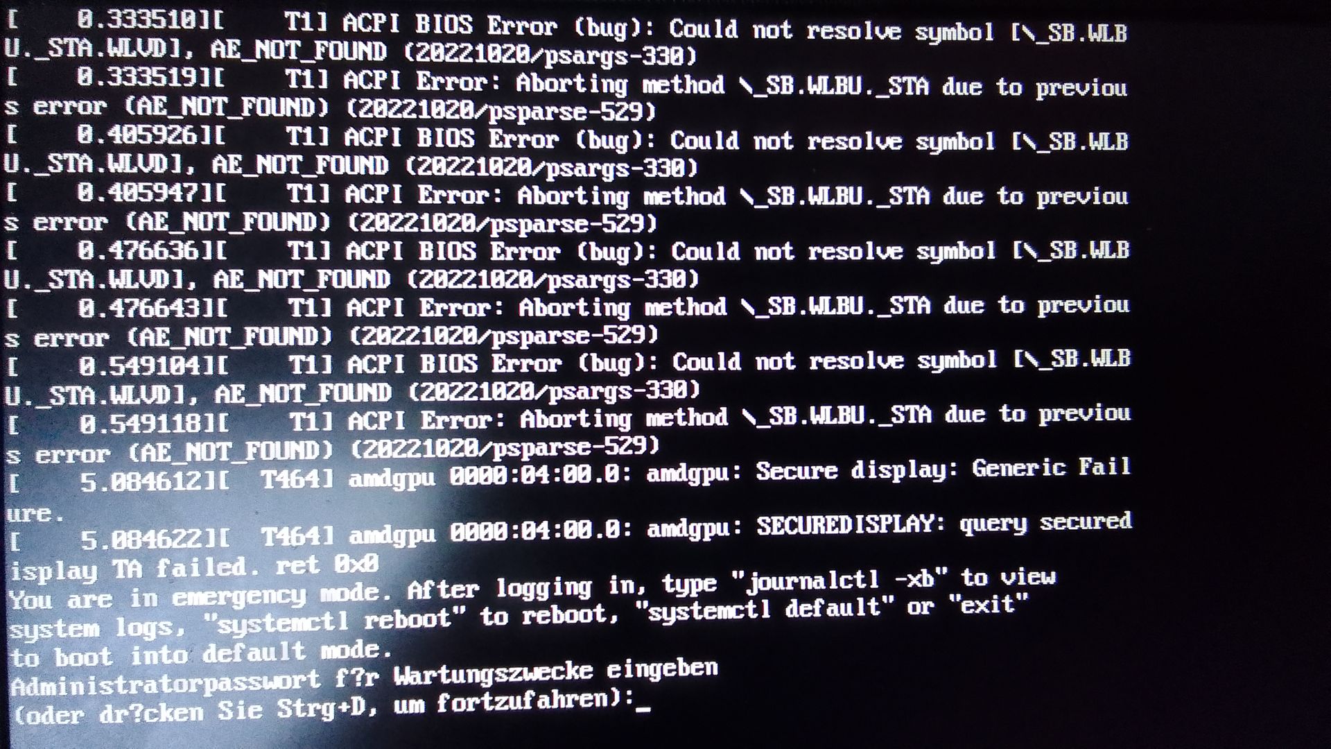

Er muss doch in die Startkonsole kommen, indem er, wie auf dem Foto ersichtlich, aufgefordert wird, das Root-Passwort einzugeben. Im Folgefenster kann er dann Deinen Befehl eingeben.

Mein Passwort wird ganz normal abgefragt, doch wenn ich es eingebe, lädt der Rechner erst lange und zeigt dann folgende Fehlermeldung an:

Ja, durchaus, so war es auch bei mir. Er hat sein Nutzerpasswort eingegeben, dann folgte die von ihm wiedergegebene Fehlermeldung und er landete bei dem Foto in Post #8. Dort müsste er jetzt das Root-Passwort eingeben, dann im anschließenden Prompt den von Dir mitgeteilten Konsolen-Befehl. Dann sollte ihm die fstab angezeigt werden. Dass er versucht hat, das Root-Passwort einzugeben, ist bisher nicht mitgeteilt.

Dürfte keine Rolle spielen, es kommt darauf an, was abgefragt wird. Er wollte sich als Nutzer einloggen, hat sein - einheitliches Passwort - als Nutzer eingegeben und landete bei der Fehlermeldung. Von da ab läuft es durch bis zur Wahlmöglichkeit, dass Rootpasswort einzugeben. Wenn Du dort Dein Passwort eingibst, kommst Du in die Root-Konsole. Mit dem Passwort hat das nichts zu tun.

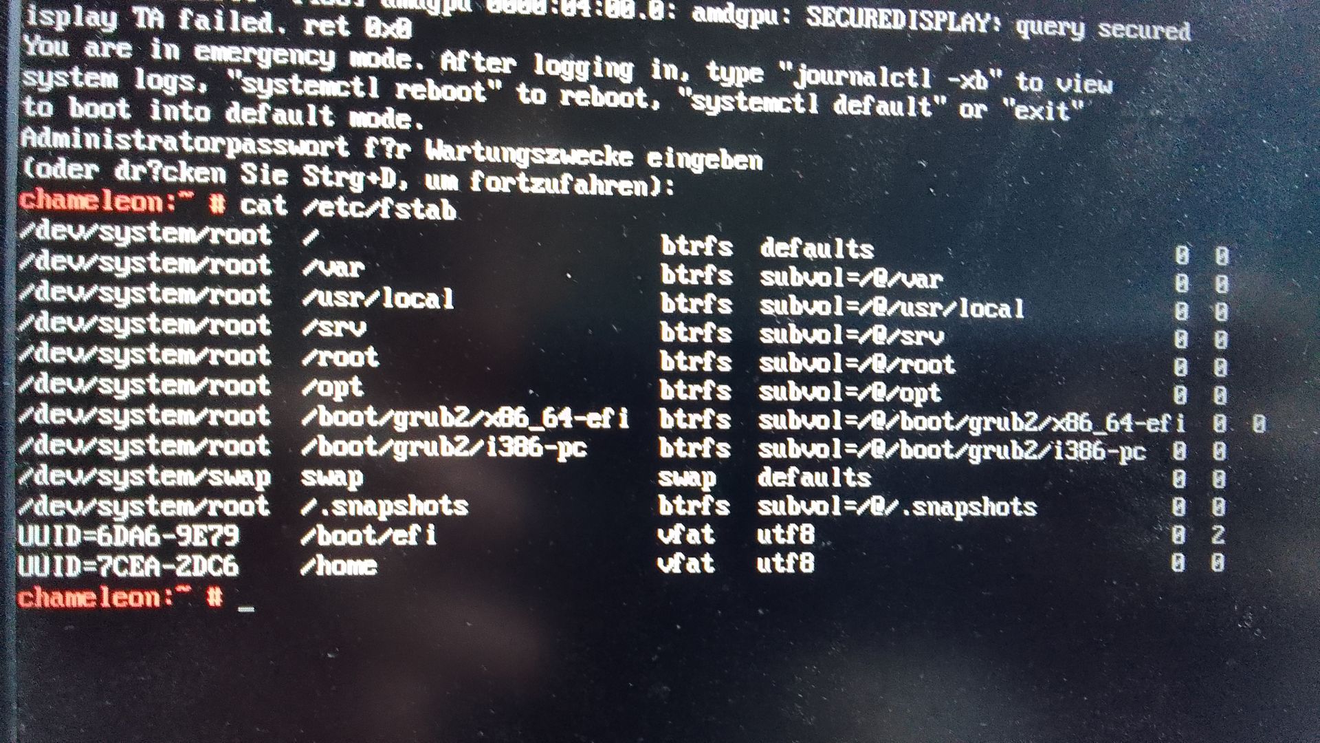

Kann jemand mit meinem fstab etwas anfangen?

Also, die ursprüngliche Vermutung, dass der USB-Stick gewissermaßen sich als Bootpartition angelegt hat, ist nicht richtig, er steht nicht in der fstab. Mit dem Dateisystem btrfs kenne ich mich nicht aus, weil ich das bewusst nicht einsetze (für den Heimnutzer hat es keinerlei signifikante Vorteile). Was mich wundert, ist, dass die /home-Partition als vfat und damit mit einem Windows-Dateisystem angelegt ist. Leider habe ich nicht mehr genug Kenntnisse von diesen Sachen! Weshalb? Seit Jahren nutze ich Tumbleweed - und das funktioniert so fehlerfrei, dass mir das ganze Hintergrundwissen verloren gegangen ist (was jetzt nicht die Aufforderung ist, Tumbleweed wieder fehlerbehaftet upzugraden).
