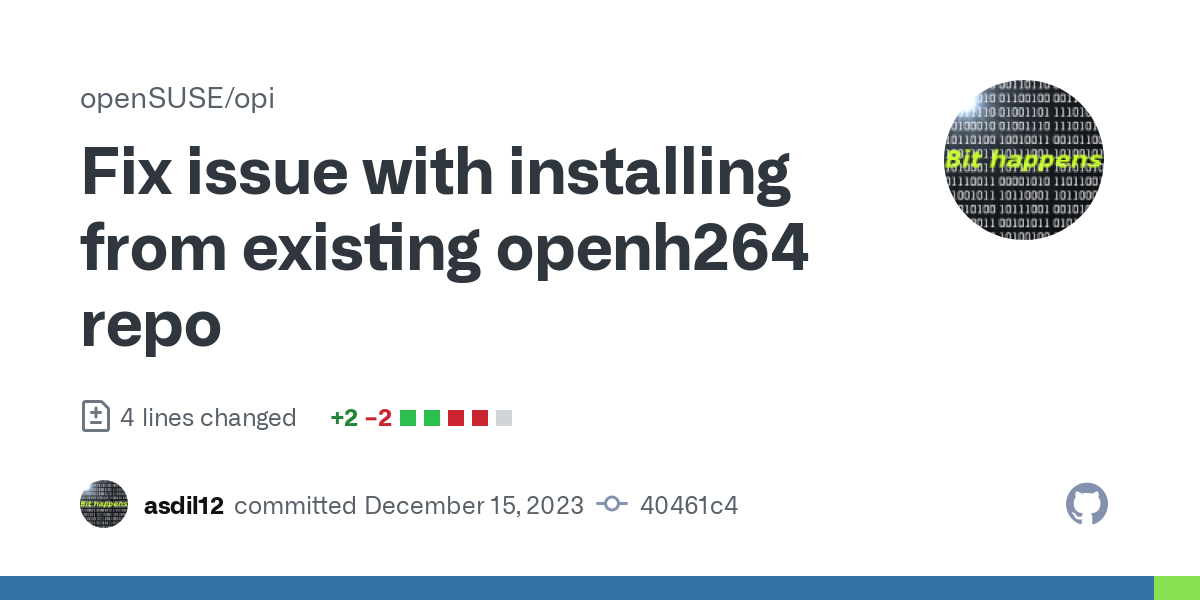

  • opi in Version 4.2 ist defekt:
    Entweder die alte Version installieren oder Version 4.3 aus dem utilities Repo:
    Für den Inhalt des Beitrages 310262 haftet ausdrücklich der jeweilige Autor: Sauerland
  • Danke, Sauerland, dass du meine Vermutung "... ein Problem im opi-script oder mit python." bestätigen konntest und den link zugänglich gemacht hast.
    Nach download von
    https://download.opensuse.org/repositories/utilities/15.5/noarch/opi-4.3.0-lp155.130.1.noarch.rpm
    und installieren als root mit
    rpm -U opi-4.3.0-lp155.130.1.noarch.rpm
    lief 'opi codecs' bis zum Ende zwar durch ...
    ... es wurde aber nichts mehr installiert, was auch zu meiner Empfehlung passt (s. post #2) , die folgende Frage einfach mit 'n' zu beantworten.
    Do you want to install openh264 codecs from openSUSE openh264 repository? (Y/n)
    Eine seltsame Sache fiel mir noch auf: opi stuft python-Pakete zurück ...
    ... während packagekit anschließend wieder ein Sicherheitsupdate auf python-2-7-17 durchführen will.
    Hängt das vielleicht irgendwie zusammen? Es wäre schön, wenn das jemand aufklären könnte?
