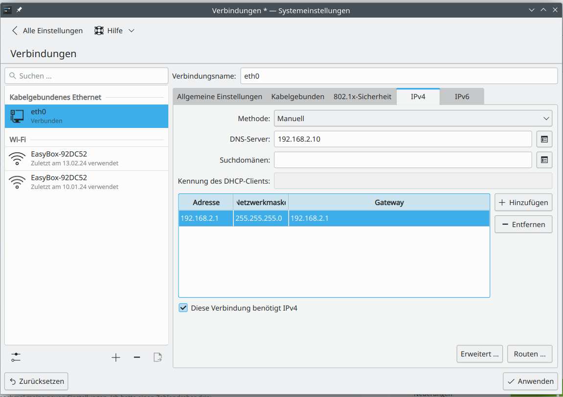

  • Hoffentlich habe ich alles richtig vestanden!
    Hier nochmal meine neuen Einstellungen. Ich hatte einen Zahlendreher drin:
    Für den Inhalt des Beitrages 312725 haftet ausdrücklich der jeweilige Autor: hammu
  • Du hast aber doch lt Bild im Beitrag #5 das 192.168.2.x Netzwerk.........
    Und nicht 192.168.0.x
    Ebenso fehlt das Gateway.
    Lies einfach Beitrag #31 noch einmal.......
    Für den Inhalt des Beitrages 312726 haftet ausdrücklich der jeweilige Autor: Sauerland
  • Danke für Deine Geduld! Jetzt müsste aber alles stimmen:
    Was meinst Du?
    "Anwenden" wartet noch.
    Für den Inhalt des Beitrages 312727 haftet ausdrücklich der jeweilige Autor: hammu
  • nein
    DNS-Server = Gateway
    Adresse = feste IP vom openSUSE Rechner.
    Noch mal:
    DNS = 192.168.2.1
    Adresse = 192.168.2.10
    Netzwerkmaske = 255.255.255.0
    Gateway = 192.168.2.1
    Für den Inhalt des Beitrages 312728 haftet ausdrücklich der jeweilige Autor: Sauerland

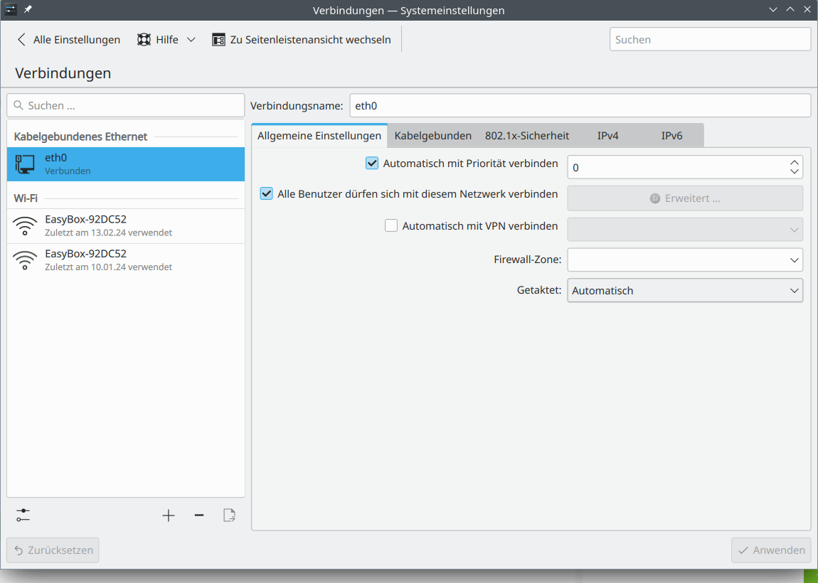

  • Poste auch mal vom Tab "Allgemeine Einstellungen" ein Bild.
    hier ist es:

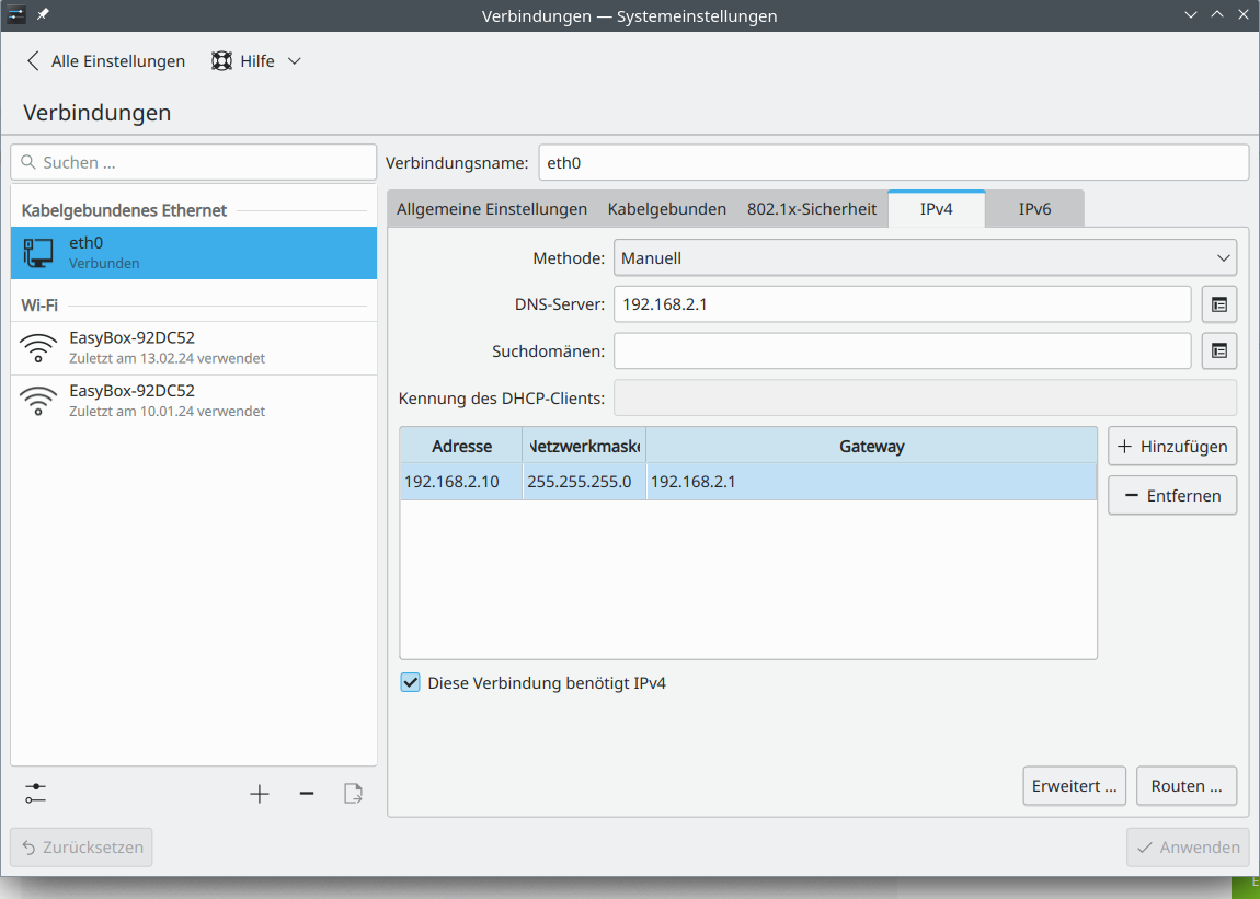

    und da folgt jetzt die endgültige manuelle ipv4 - Einstellung:
    Sie wird auch schon angewendet.

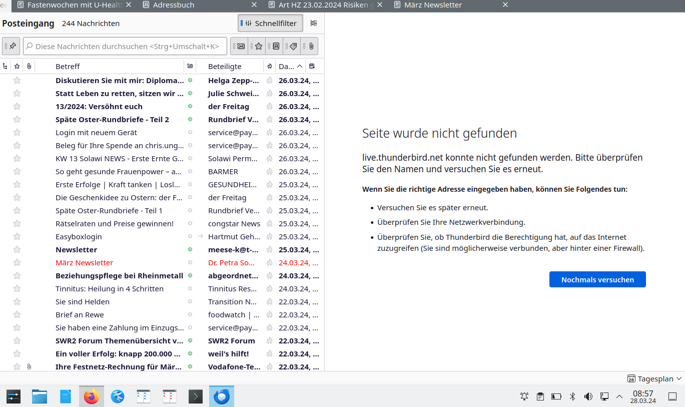

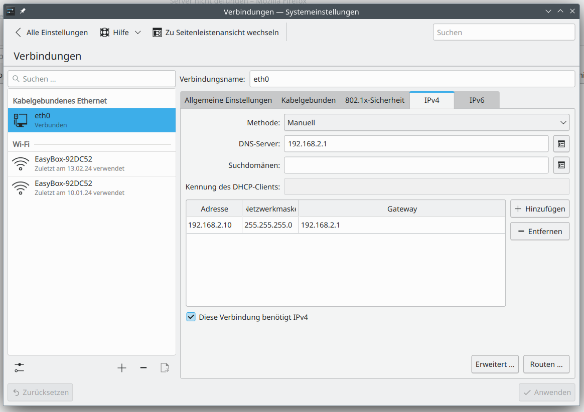

    Es hat sich leider doch nichts verändert. Heute nach dem Hochfahren meines Laptops mit der neuen Einstellung im Netzwerk, wie von Dir angegeben:
    (und an die Router Adresse heran.
    erhalte ich beim Öffnen von Thunderbird wieder die Meldung :
    Das erstaunliche und Neue dabei ist aber, dass die Netzwerk-Anzeige in der Taskleiste unten gleichzeitig eine bestehende eth0 Verbindung anzeigt, (siehe Bild)!
    Ist doch seltsam. oder?
    Jedenfalls komme ich wieder erst nach einem Neustart des Routers ins Internet.
    Auf dem 2. Laptop mit installiertem "Tumbleweed" am gleichen Router über LAN, besteht das Problem nicht.
