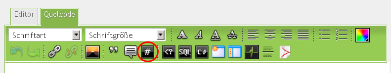

Bitte Code-tags verwenden . ( # Zeichen ),
hab zwar versucht rauszufinden, was das bedeutet und wie es geht, hab es aber nicht geschafft (bin 70, zimlich schwere OP hinter mir, bin also nicht mehr ganz so fit wie Ihr Jungen!)
Danke -
Welches Rautezeichen im Editor gemeint ist, siehst Du im Anhang.
Danach einfach den Text zwischen die beiden
(code) (/code)
Markierungen setzen. Die hier runden Klammern sind da aber eckig.
Das funktioniert aber nicht, wenn Du die Funktion Schnellantwort verwendest. -
