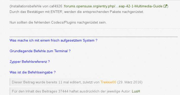

  • auch wenn das verlinkte von 2011 ist
    Man beachte die vorletzte Zeile, auch wenn es 2011 erstellt wurde, heißt dies nicht, das nicht noch etwas aktualisiert/geändert wurde.
    jedoch bei den zu installierenden Multimediapaketen Bezug auf Leap42.1 geommen wird und in neueren/anderen, von mir oben genannten ausschliesslich der Vendorwechsel beschrieben wird.
    PS: Du hast auf das Tutorial für 13.2 verwiesen, bei uns im Forum wird natürlich die aktuelle openSUSE Version unterstützt und daher die Befehle für openSUSE Leap benutzt.
    Beide aus der Feder des Users caf4926.
    Auch einmal das Kleingedruckte lesen.........
