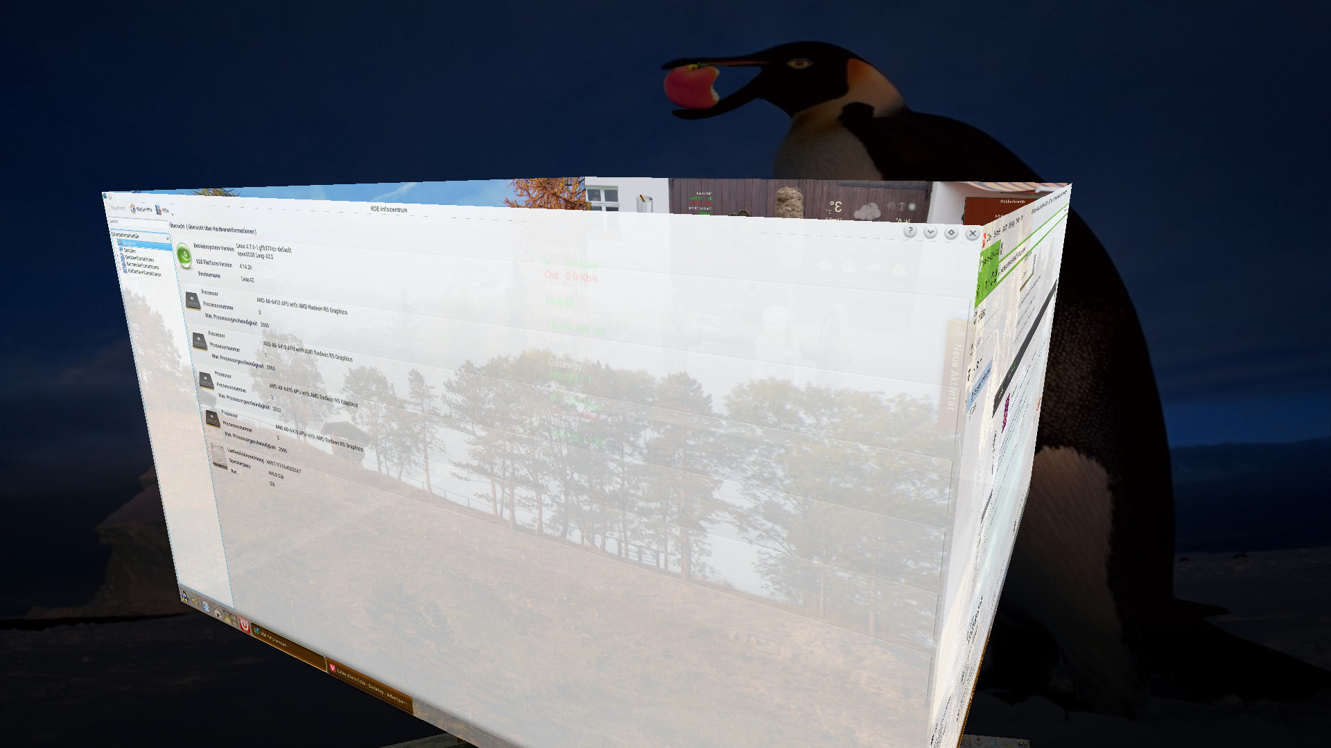

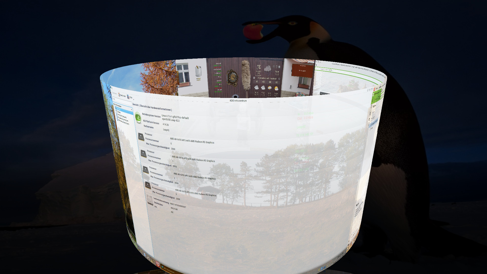

  • Die Bildschirmecken könne auch die Arbeitsfläche wechseln.
    Bei mir linke Ecke Würfel, rechte Ecke Zylinder.
    Damit kann man Win User beeindrucken.
    Ich hatte auf einem Desktop eine Datei mit allem Unwichtigen.
    Ein Kollege rief mich an, und wollte davon etwas wissen. Ich wechselte den Desktop und der Kunde sah es.
    Kunde: Oh, das ist ein Mac! Ich: Nein Mac kann das nicht, das ist Linux.
    Der Kund war ein netter Kerl und kein Dau. Ich denke er hat sich nicht nur über Linux informiert.
