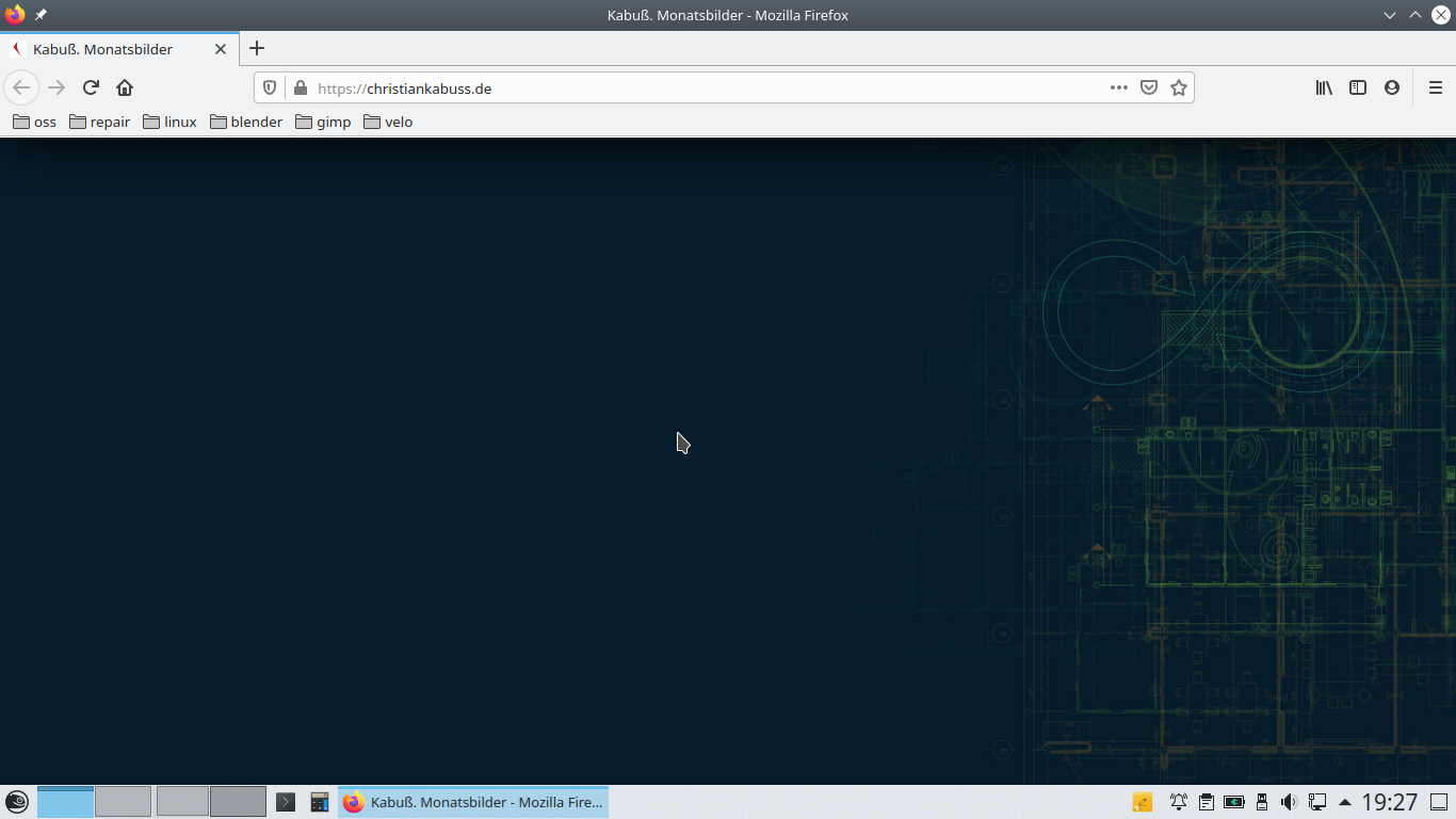

    Vor dieser Maßnahme war mir das System übrigens während der Benutzung von Firefox eingefroren mit unten angehängter Darstellung auf dem Bildschirm. Das ist so geblieben und hat sich durch eine Neuinstallation von Firefox nicht beheben lassen. Jetzt ist alles schnell und fein, aber Firefox zeigt die Inhalte nicht an. Erkennt da jemand einen Zusammenhang? War evtl. Firefox das Problem, also doch Software?

  • Bist du dir sicher, dass Firefox nichts anzeigt?
    Nicht, dass Firefox einfach nur auf einer der anderen 4 Arbeitsflächen läuft (Arbeitsflächen - Leiste - unten links).
    Ansonsten starte Firefox (als normaler User) aus der Konsole, schließe Firefox wieder und poste die Konsolenausgabe hier, falls Meldungen zu sehen sind.

    1. Das Firefox-Nebenproblem ist gelöst. Der Balken mit dem leeren Fenster darunter hat sich als in der Breite und nach oben bündig am Monitorrand abschließender, dadurch maximiert erscheinender aber minimierter Bildschirm herausgestellt, bei dem das eigentliche Fenster mit den Inhalten. Das habe ich so nicht eingestellt – vielleicht hat sich Firefox beim Neustart auf den letzten Moment beim Einfrieren bezogen oder oder... Herausgefunden habe ich das erst durch den Konsolenstart – da wurde mir der Balken ohne Fenster darunter in den unteren Bereich des Monitors gelegt.
