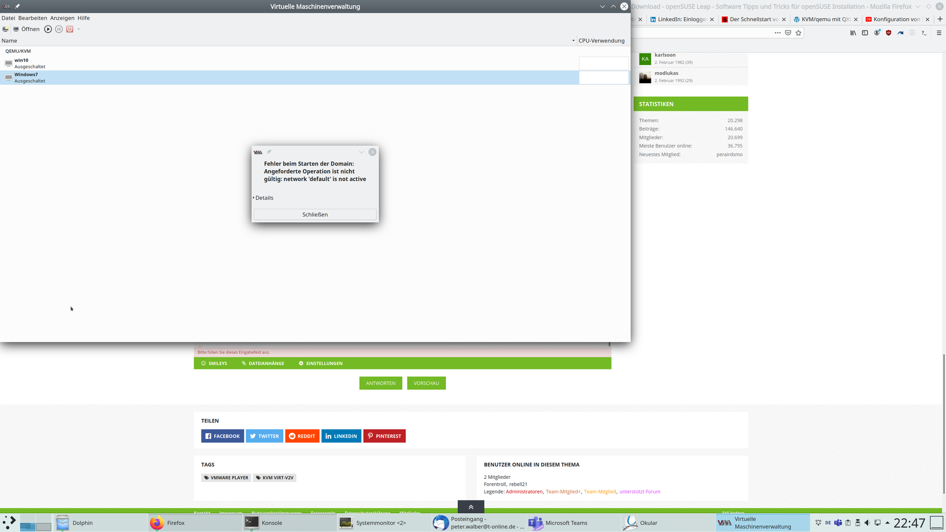

Um nochmal auf deine Frage von vorhin zurück zu kommen, man kann sicherlich KVM deinstallieren. Allerdings werden bestimmt dutzende Konfigurationsfiles übrig bleiben, die bei einer Deinstallation nicht gelöscht werden. Das ist eigentlich bei jedem Programm so.
Weiß man, welche Dateien existieren und wo sich diese verstecken, dürfte KVM sicherlich zu löschen sein.
Nur wie gesagt, drängt sich bei mir der Verdacht auf, dass bei der Installation deines Betriebssystemes etwas schief gelaufen ist und wichtige Bereiche nicht richtig konfiguriert worden sind.
Oder du hast bei der Installation von KVM die Frage nach Einrichtung einer Bridge verneint...
Oft genannter Lösungsvorschlag wäre beispielsweise das Einrichten eines neuen Users. Dann kannst du bei diesem User KVM erneut jungfräulich einrichten.

wahrscheinlich habe ich die Einrichtung der Bridge verneint. Ich denke, dass außer KVM alles in Ordnung ist. Ich habe den Rechner so erst im Dezember aufgesetzt
Aber in der Tat bei KVM ist irgendwas schiefgelaufen. Daher die Idee, das noch einmal neu zu installieren

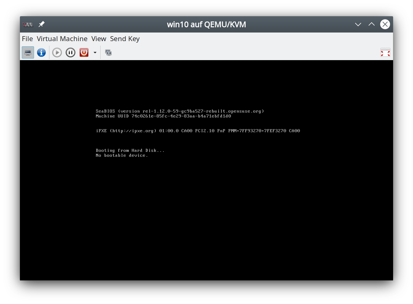

Nach einer intensiven Beschäftigung mit dem Virtualization Guide ist es gelungen. Ich habe zwar nicht die W10 VM aus vmware migrieren können. Diese bootet nach wie vor nicht.

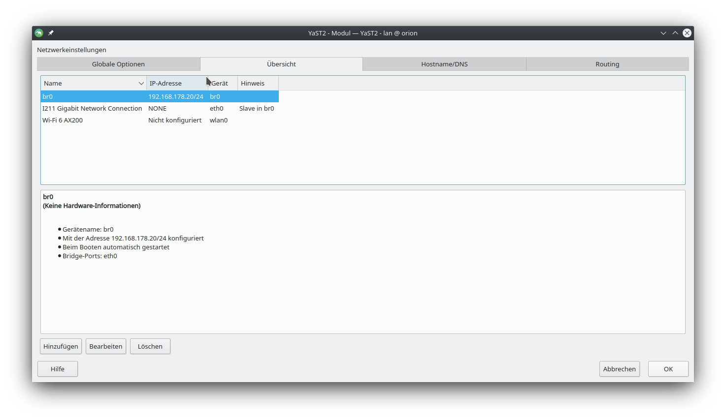

Aber ich habe eine vollkommen neue W10 Maschine in KVM installiert. Sie hat nun ein Netzwerkinterface . Ich habe mit
ein neues Netz anlegt. Eine bridge erzeugt und mit diesem Netz verbunden. Nun kann ich über diese Bridge auf das Netz zugreifen. laufwerke share ich zwischen Host und Guest per Samba. ich habe meine zwei großen NTFS Platten in der fstab gemounted. Auf den Platten ein UserMapping definiert und diese dann über Samba bereitgestellt. W10 kann diese Samba Laufwerke nun problemlos einbinden und ich kann in der VM unter KVM mit Windows meine Restarbeiten, für die ich noch Windows benötige (VR Networld, Office Serienbriefe) erledigen. Alles andere läuft unter Linux. KVM ist doch ein bisschen performanter als vmplayer und deutlich performanter als VirtualBox.
