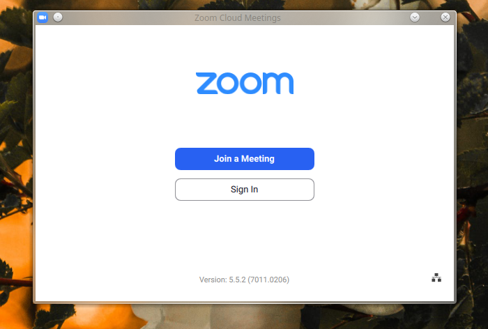

moinmoin wolwalsch ,
wollte ich Zoom installieren (zypper install zoom_openSUSE_x86_64.rpm).
Zoom sollte nicht installiert werden , sondern nur im Chromium ausgeführt werden ...

Hab das jetzt mal aus Neugier installiert ... in 30 Sekunden ... und ... natürlich musst du die Meldung nach der fehlenden Signatur ignorieren. Das ist doch völlig normal, weil die Datei nicht aus einem verifiziertem Repo stammt.
Keine Probleme ... und wieder deinstalliert ... keine Verwendung dafür. Rechner fährt nach wie vor hoch und runter. Es liegt also alles wohl an deiner Konfiguration.
