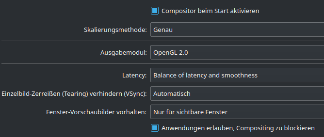

    Was ist in den Systemeinstellungen bei Compostitor -> Ausgabemodul eingestellt?

    Compositior:

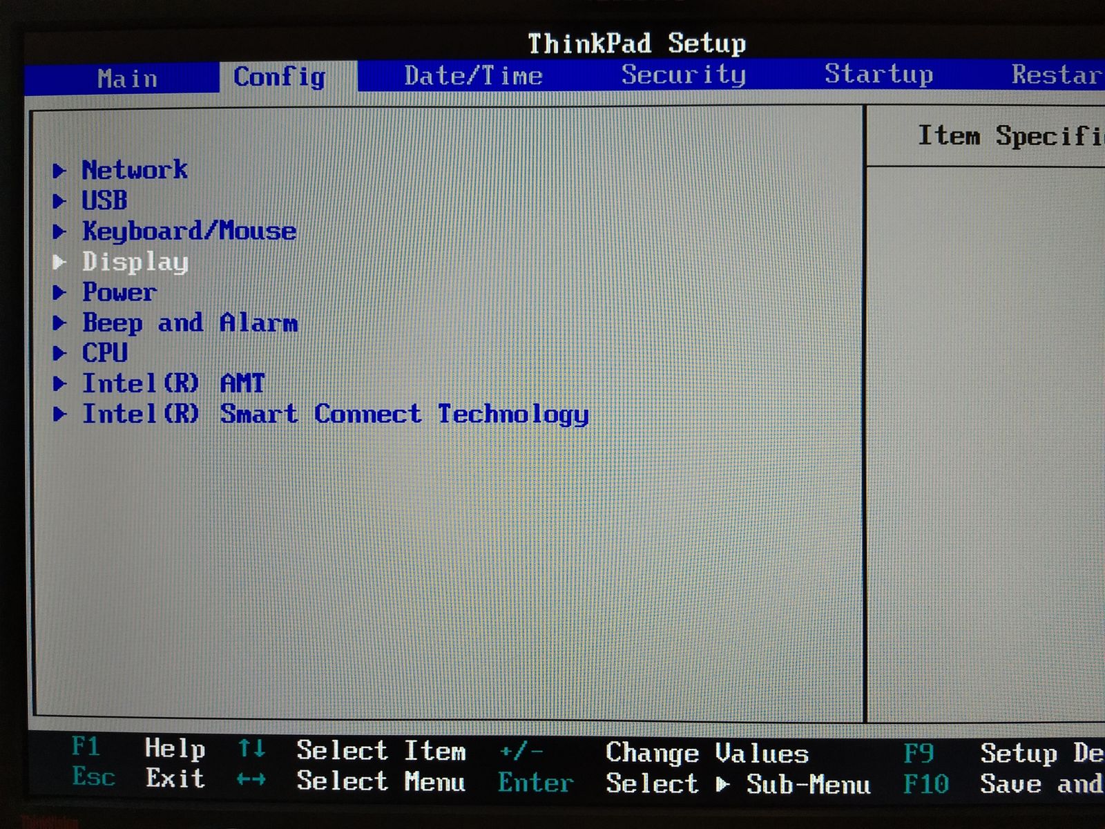

  • Wenn ich das richtig sehe, hast du einen auf dem MB integrierten Grafikchip (Intel) und eine separate Grafikkarte (Nvidia) ?
    Du kannst testweise im Bios ja mal die interne Grafik disablen.

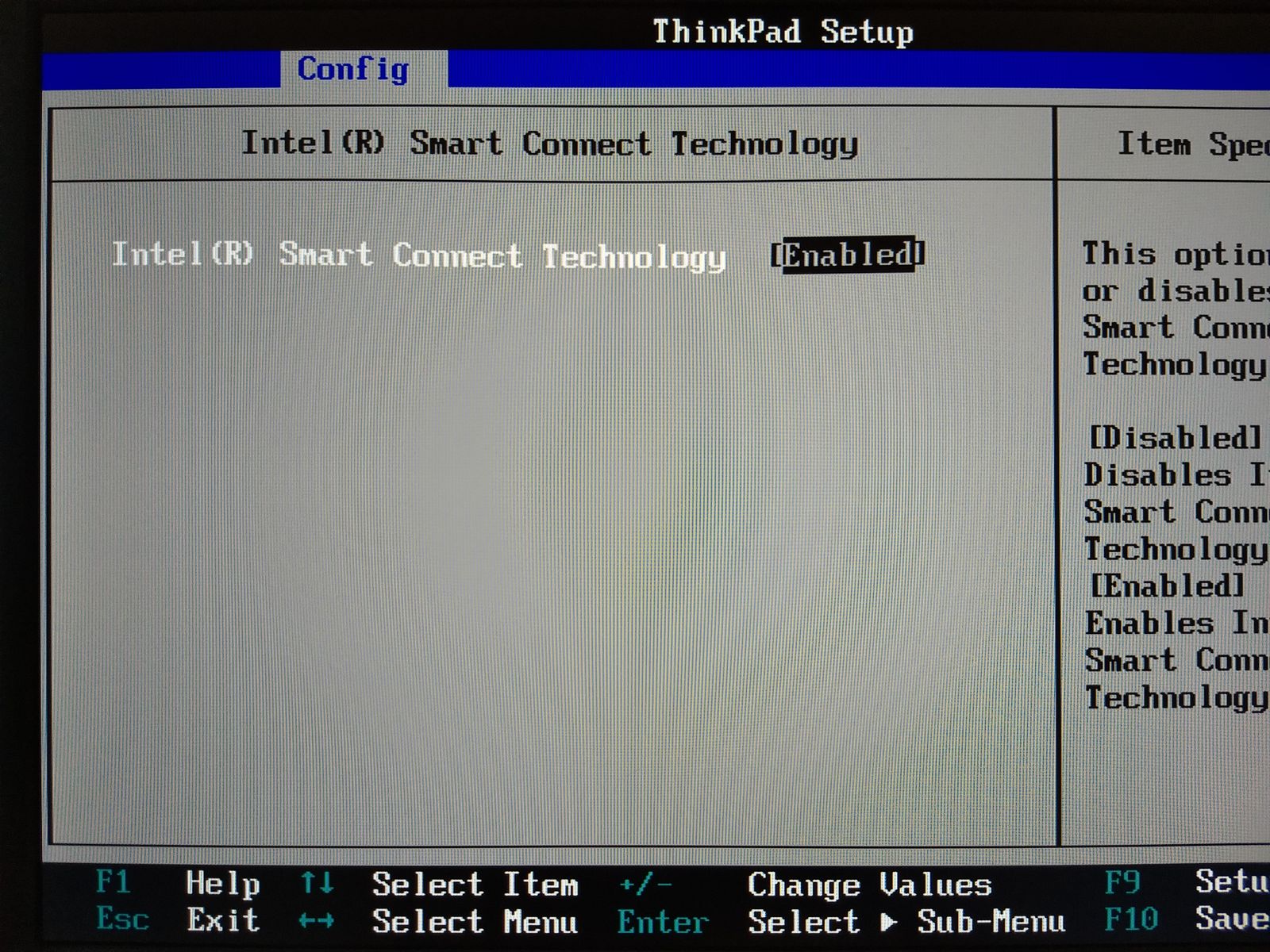

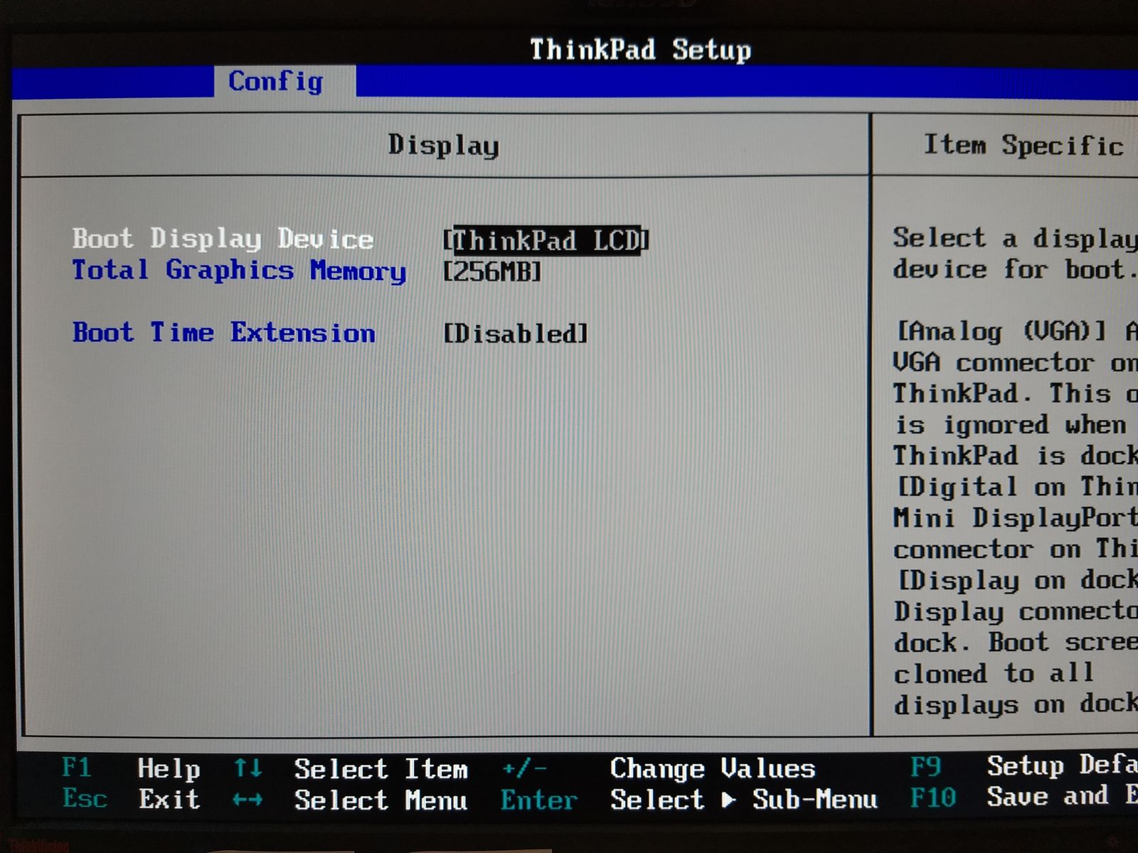

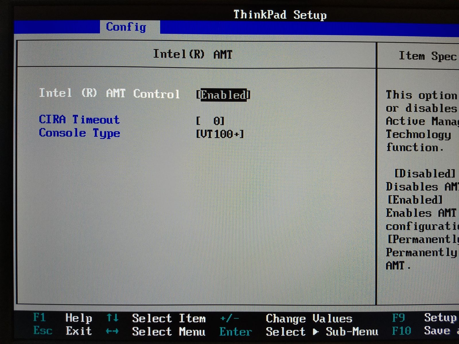

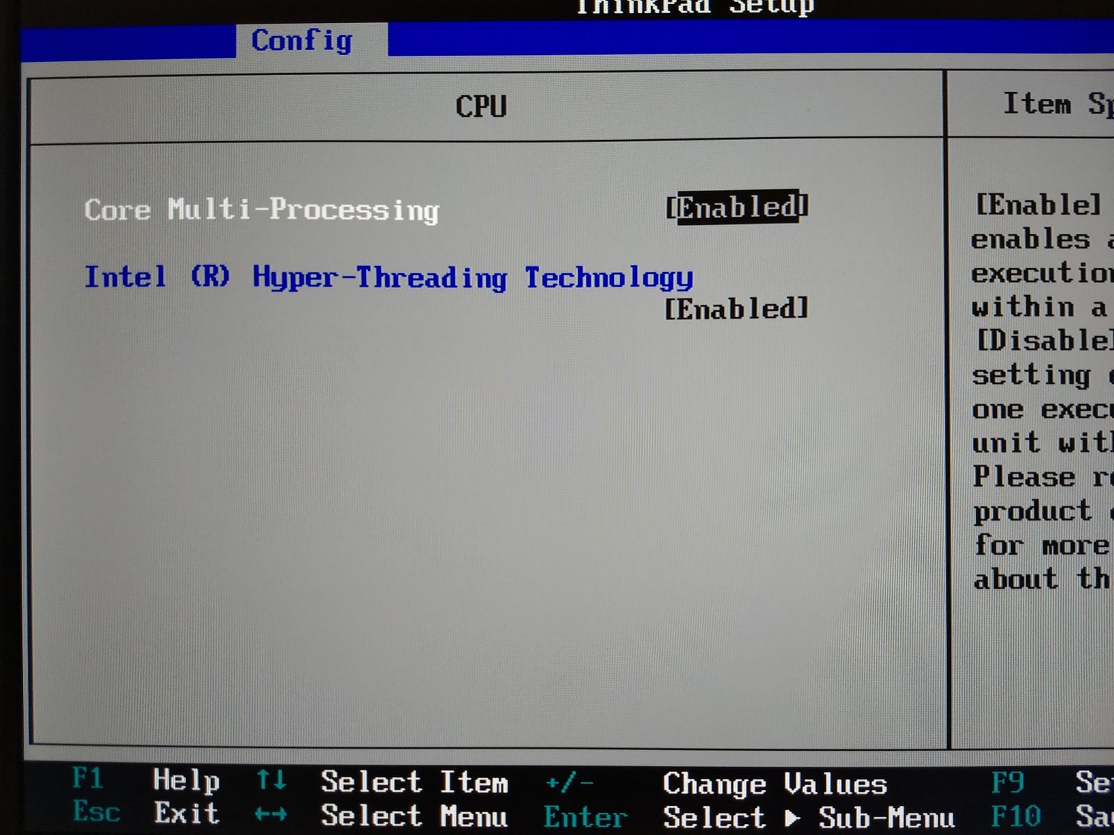

  • Es hat leider den Anschein das ich im BIOS keine Grafikkarte deaktivieren kann, es wird absolut nichts dazu angezeigt.
