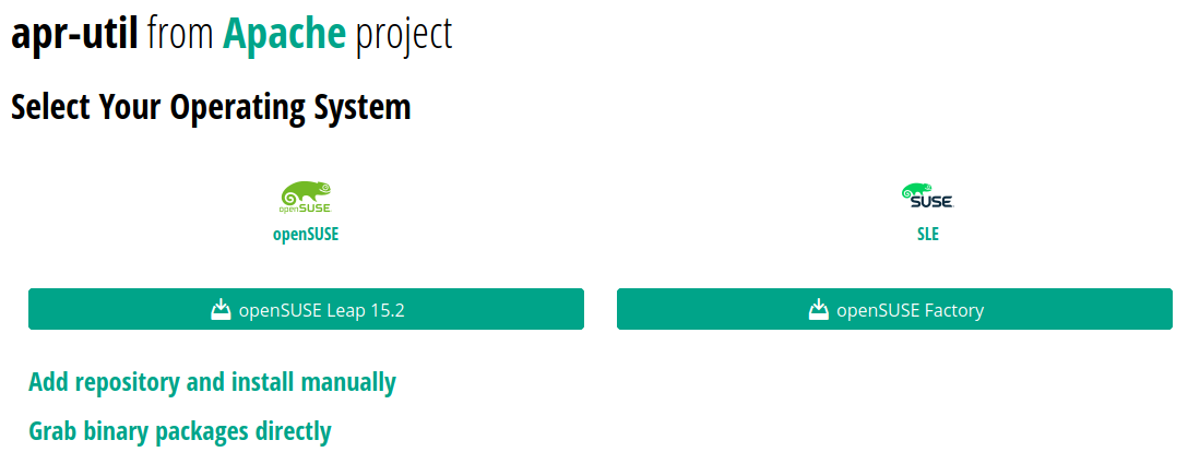

  • ...ich habe in der Zwischenzeit nach "apr_thread_mutex_timedlock" geforscht.
    Es wird von "apr-util" bereitgestellt.
    opensuse stellt es für Leap15.2 oder SLE bereit.
    Welche sollte ich für Leap15.3 installieren?
