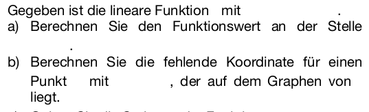

Die mathematischen Zeichen hast Du mit einem Formeleditor erstellt? Jedenfalls sind das ja keine normalen Buchstaben und Satzzeichen. Der Druckertreiber erkennt diese offensichtlich nicht. Vorsorglich nochmals die Frage: Das PDF lässt sich doch auch mit LibreOffice-Draw öffnen. Gegebenenfalls mit LibreOffice Mal eine Seite drucken.

Das, was mich vor allem interessieren würde, ist, ob auch der Druck mit LibreOffice unter Darstellung der Zeichen ordnungsgemäß erfolgt. Das ist doch das Wesentliche. Ich weiß jetzt nicht so richtig, weshalb Du nicht einfach mal eine Seite von LibreOffice aus druckst? Evince scheint ja die Formeln ebenfalls ordnungsgemäß anzuzeigen, aber gleichwohl werden die Zeichen nicht gedruckt. Ich rekurriere auch nur deshalb auf LibreOffice, weil das Programm einen eigenen Formeleditor mitbringt.

Verstehe ich nicht ganz, nachdem ja in Evince das PDF mit den mathematischen Formeln/Gleichungen ordnungsgemäß angezeigt wird. Darüber hinaus hat AlphaLemmi ja auch ohne Pages ein PDF erzeugt, bei welchem allerdings die Formeln/Gleichungen überhaupt nicht angezeigt wurden.

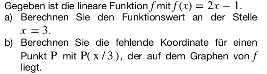

LibreOffice draw
Wenn ich die PDF (original, pages) mit LibreOffice draw öffne und dann neu exportiere, dann enthält die neue PDF alle Zeichen und ist auch vollständig druckbar.
Allerdings ist das Ergebnis qualitativ nicht ganz so gut und es entstehen dabei ein paar Fehler (siehe Screenshots weiter unten - es werden Leerzeichen ausgelassen, andere Zeichen verändern die Position und auch die Hervorhebungen wie "fett" werden leider nicht richtig übernommen).
LibreOffice impress
Ich habe auch getestet, die OriginalPDF mit LO impress zu öffnen und als neue PDF zu exportieren. Auch das funktioniert wie mit LO draw --> es funktioniert bis auf ein paar wenige Fehler.

Grund 2: Der Fehler mit den ausgelassenen Zeichen lässt sich zu 1:1 mit OpenSuse und dem Programm xournal++ nachstellen.
Zeichen/Schriften
Mir scheint es so, dass es in dem Moment, wo die PDF von OpenSuse an den Drucker übergeben wird, die mathematischen Zeichen nicht "geschrieben" werden können.
Das Gleiche passiert ja, wie bereits beschrieben, wenn ich die xournal++-Datei als PDF exportiere. Auch hierbei können die mathematischen Zeichnen nicht "geschrieben" werden.--> Die gesamte Situation erinnert mich, wie im Eingangsthread beschrieben, an mein damaliges Druck-Problem unter Windows. Hier musste letztendlich nur ein Schriftpaket/Sprachpaket installiert werden und das Problem war behoben. Siehe:

Bilder zu LibreOffice mit Fehlern.
Original-PDF OHNE Fehler
Mit Draw neu exportiert (Leerzeichen vor dem "f" fehlt)
Seltsamer Fehler mit Draw (das Leerzeichen war vorher hinter der Klammer, jetzt ist es in(!) der Klammer)
