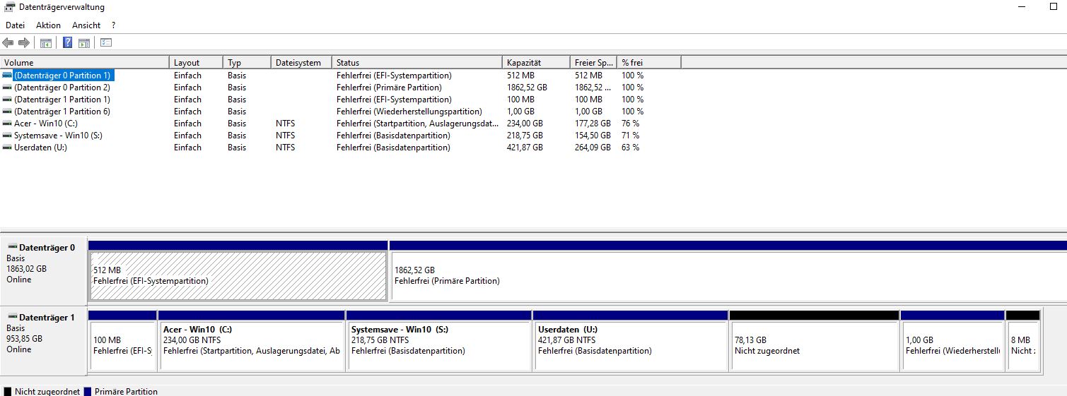

  • Open Suse 15.3 Partition-Manager sieht nach der Installation auf meinem Laptop ACER Nitro 5 die Disk 1 = SSD nicht mehr, warum nicht ?
    Wollte auf derSSD-Disk die SWAP-Partition anlegen!
