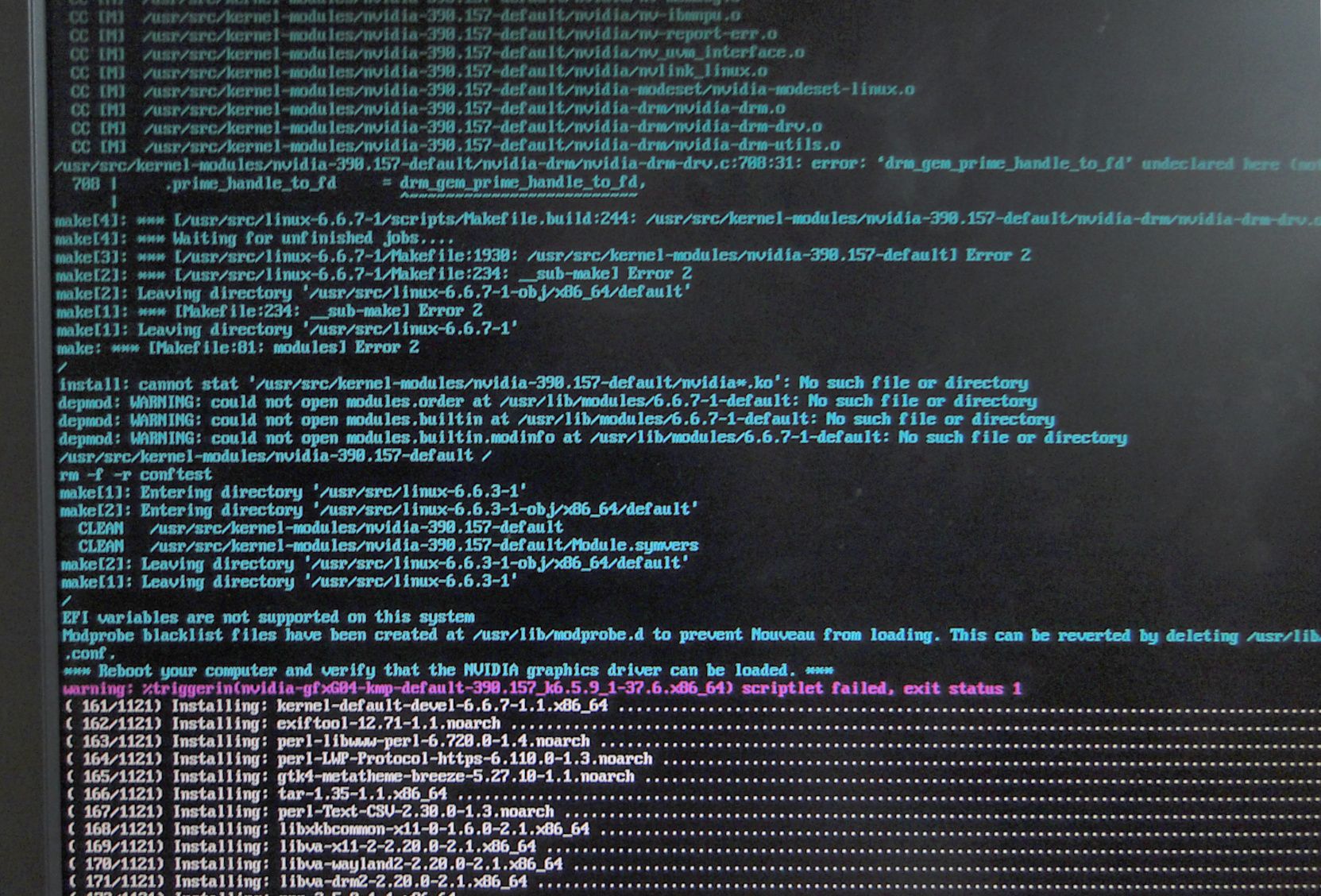

Neuer G04- Treiber wird anscheinend im Februar veröffentlicht:
1218546 – Grafical mode/KDE doesn't start with NVidia-drivers G04 and Kernel 6.6.X
So ganz ist die Meldung von Diersch nicht zu verstehen. Er schreibt einmal "Fixed now in" und verlinkt entsprechend. Dann heißt es, dass gefixte Pakete im Februar zusammen mit den G06-Paketen zur Verfügung stünden.
Das ist ganz einfach zu verstehen:
Gebaut wird bei openSUSE im Build Server, veröffentlicht wird bei Nvidia.
Wie oft und so weiter die Pakete nach Nvidia verschoben oder dort noch einmal gebaut werden, kann ich dir nicht sagen.......
Was ich aber sagen kann, er hat einen patch eingebaut und anscheinend wird auch ohne Fehlermeldung gebaut. Und damit ist dieser bug gefixed........

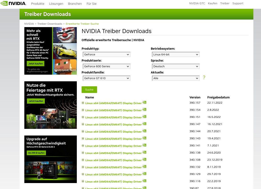

Noch ein interessanter Hinweis von Stefan Dirsch - Bugzilla, nachdem ich die Ausgabe von "inxi -aG" übermittelt habe.
Meine wegen Defekts der originären Karte nachträglich eingebaute NVidia-Grafik-Karte ist von 2012, wohl einer der ersten von der GeForce 600 Serie - noch mit der "Fermi"-Architektur der Vorgänger-Serien. Danach wurde auf "Kepler"-Architektur umgestellt, was im aufgeführten Wikipedia-Link erörtert wird.
Deshalb hat das System wohl automatisch den G04-Treiber installiert.
Mehr ist ja auch nicht drin.......

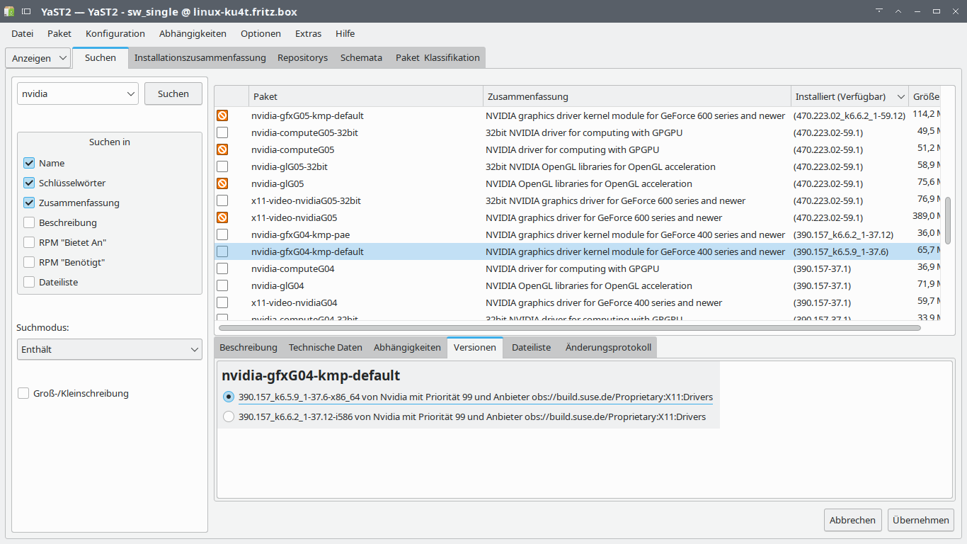

Da war ich es leid und habe den NVidia-Treiber G04 (alle 7 Pakete aus dem NVidia-Repository) per YAST herausgeschmissen.
Die "blacklist-Dateien" waren danach entwederals backup gesichert (/usr/lib/modprobe.d/50-nvidia-default.conf rpmsave) oder komplett gelöscht (/usr/lib/modprobe.d/nvidia-default.conf).
Die Installationssperre für "kernel-firmware-nvidia-GSP06" und "nvidia-open-drive-G06-signed-kmp-default", beide vom Hauptrepository (OSS) habe ich erst einmal belassen.
