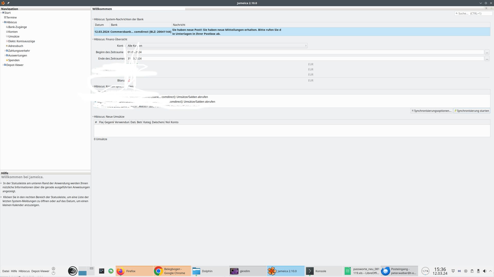

Losgelöstes Globales Menü kenne ich nur von Plasma 6. Dort kann man das einstellen. Wem es gefällt ... Plasma 6 hast du nicht zufällig in das System geprügelt?
Abgesehen von meinem Vorredner wird mir bei der Repo-Liste ganz komisch zumute ...

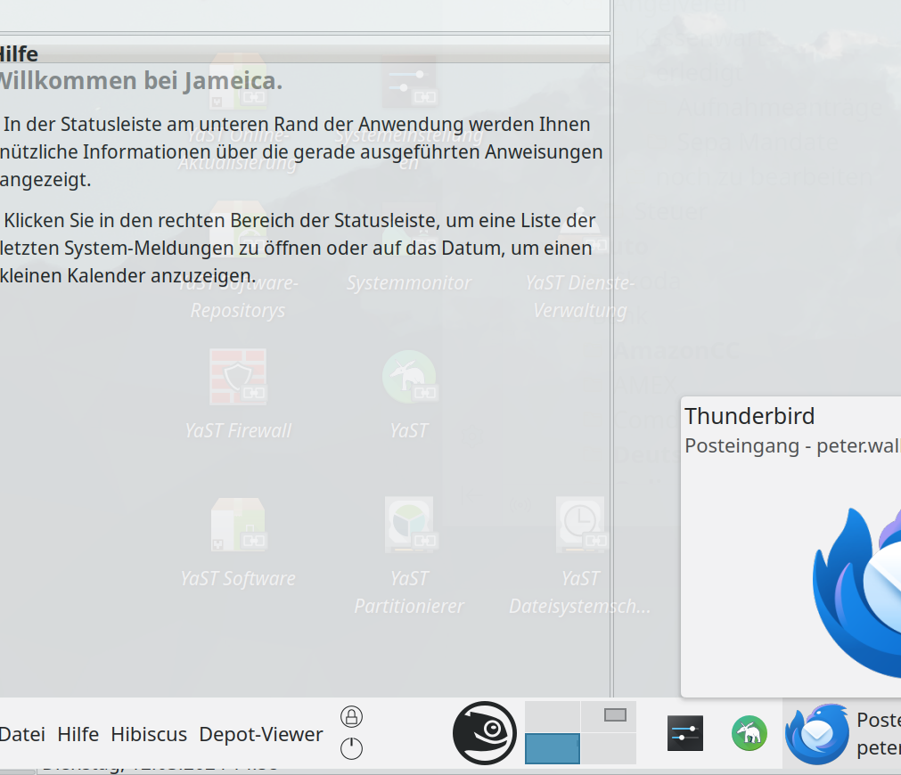

Eventuell hast Du das Miniprogramm "Globales Menü" installiert. Gehe Mal mit der rechten Maustaste auf das Anwendungsmenü und wähle "Miniprogramm hinzufügen". In der sich öffnenden linken Leiste bis zum Miniprogramm "Globales Menü" gehen und mit der Maus drüberfahren. Wenn es installiert ist, wird das auf dem Icon des Miniprogramms angezeigt. Dann Miniprogramm gegebenenfalls löschen.
es war ein Miniprogramm "Globales Menü" installiert. Und dieses Miniprogramm hat sich bei den genannten Programmen (Jameica, Gimp, LibreOffice) immer das Applikationsmenü gekrallt. Ich weiß nicht, wann und wie ich dieses Miniprogramm installiert habe. Nachdem ich es im Bearbeitungsmodus entfernt habe, ist alles wieder in Ordnung und die genannten Programm haben ihr Menü wieder im Applikationsfenster. Hoffentlich wird das nicht der Standard in Plasma 6. Ist nicht schön. Erledigt
