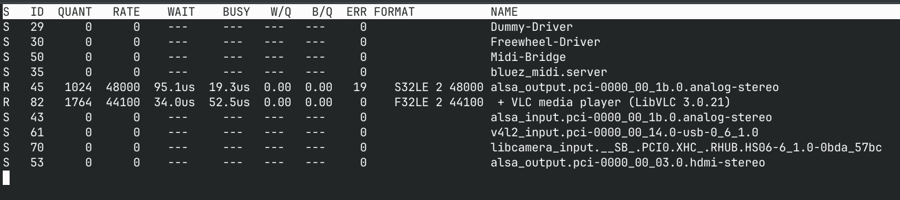

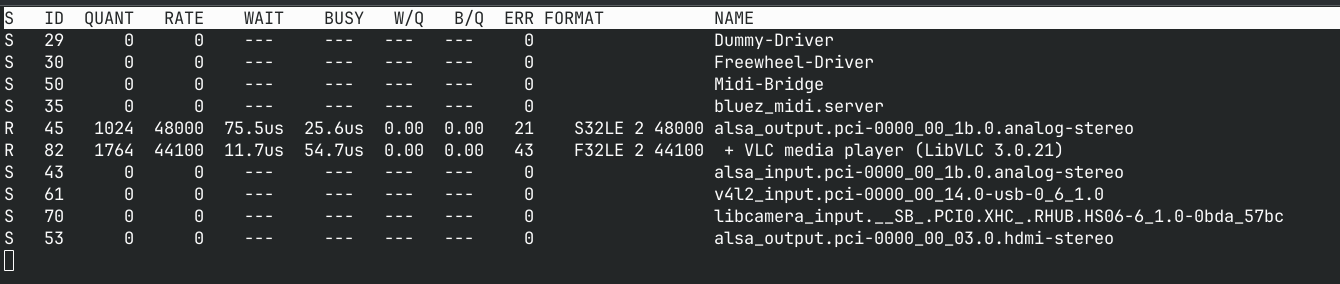

    3. Man kann überprüfen, ob es Probleme in der Audio/Video-Verarbeitung (Performance, Latenz, Auslastung) gibt, mit
    pw-top

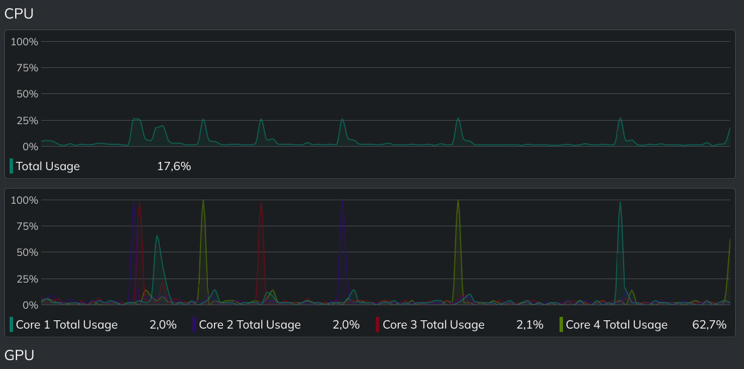

  • Dann suchen wir eben weiter.
    Weil selbst meine alte Mühle (Intel-Zweikerner mit integrierter eher schwachbrüstiger Grafik) auch ohne Hardware gestützte Dekodierung alles an Videos und Sound ruckelfrei abarbeitet, schaue doch mal bitte in den Systemmonitor. Welche Auslastung kannst du dem entnehmen? Bei mir sind es im Leerlauf (es läuft immer etwas im Hintergrund) und eben nur mit laufendem Systemmonitor im Mittel: Um die 2% maximal.
    Ich habe (unter X11) in der Konsole mit VLC eine FLAC Datei abgespielt. Erwartungsgemäß sind Störungen aufgetreten; zugleich keine Fehlermeldungen in der Konsole. Die Ruckler korrelieren mit den Auslastungsspitzen im Screenshot (natürlich habe ich nichs nebenbei gemacht).
