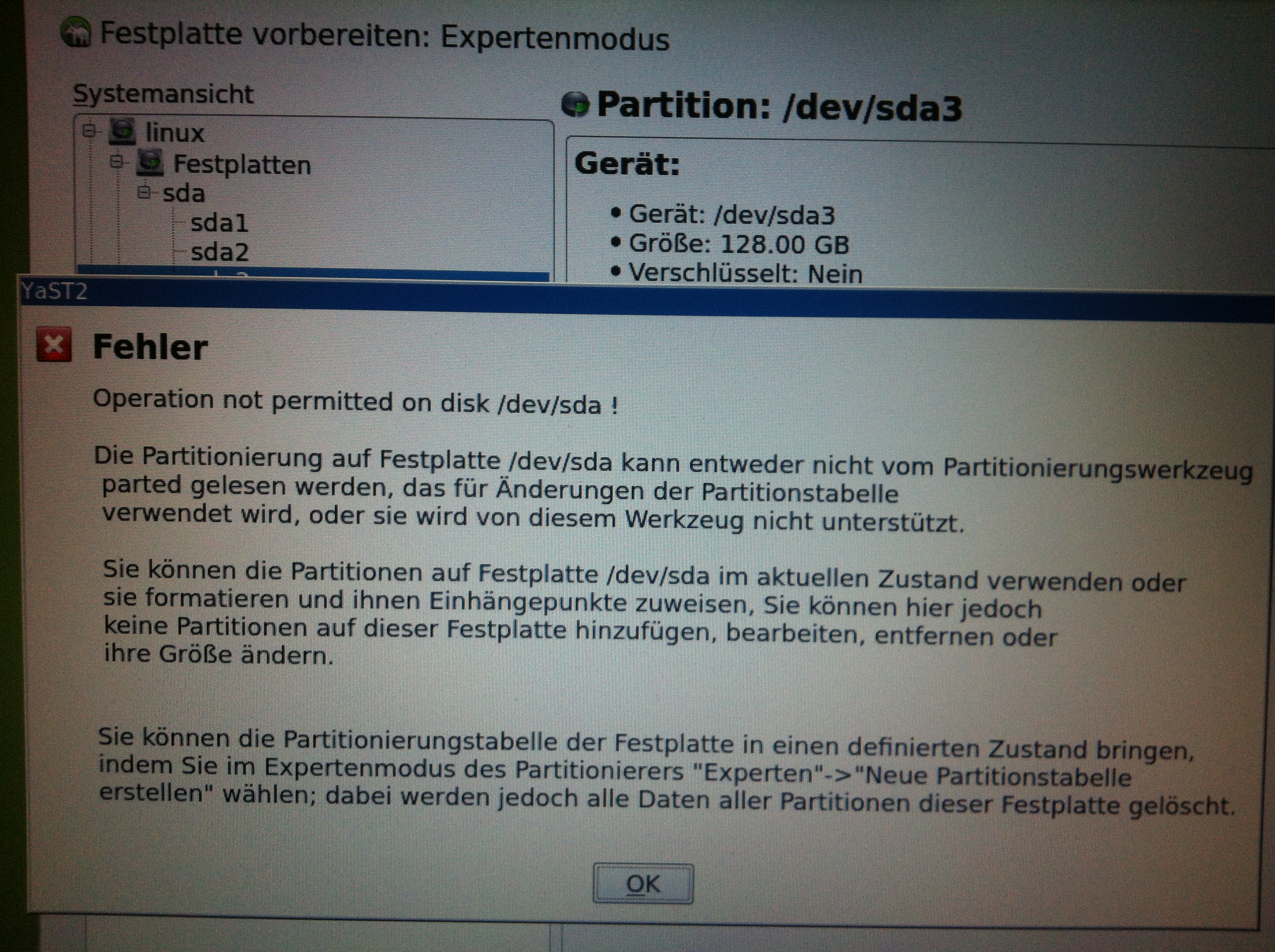

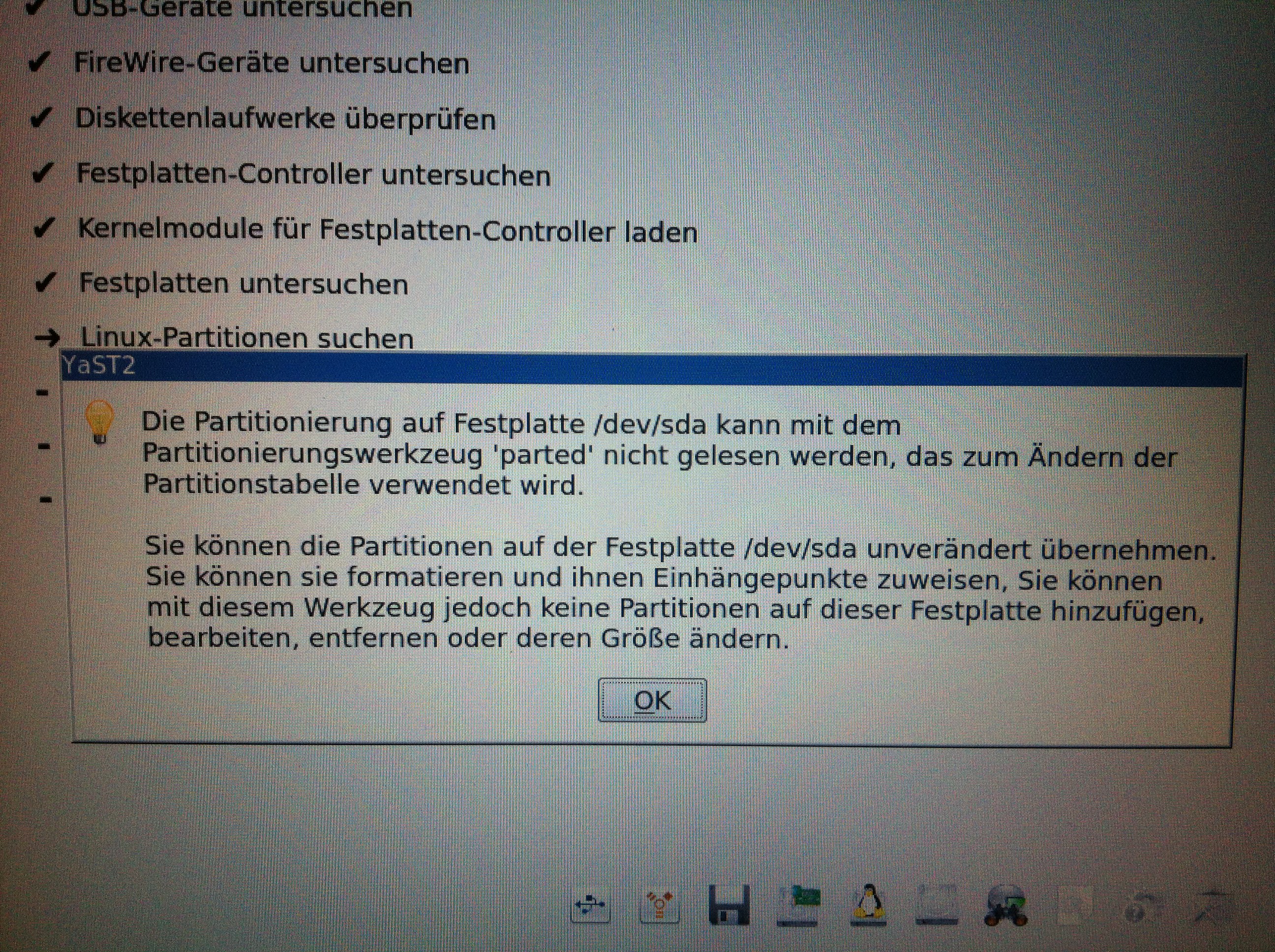

    ich hab folgendes Problem:
    Ich hab auf eine frische 1 TB Platte Windows 8 installiert, und wollte anschließend openSUSE Installieren damit ich ich die beide Betriebssysteme via DualBoot nutzen kann.
    Allerdings bekomme ich die Fehlermeldung bei der openSUSE Installation: [Blockierte Grafik: http://s14.directupload.net/images/121217/yscgj3am.jpg]
    Hier kann ich auf "OK" drücken und fortfahren.. bei dem Vorschlag für die Partitionierung erscheint das:
     [Blockierte Grafik: http://s1.directupload.net/images/121217/exa5b7nv.jpg]
    Wenn ich versuche die Festplatte im Expertenmodus passend zu formatieren funktioniert das nicht... [Blockierte Grafik: http://s7.directupload.net/images/121217/qhn44ftw.jpg] [Blockierte Grafik: http://s14.directupload.net/images/121217/k9bs79nd.jpg]
    Ich hoffe ihr könnt mir sagen wie ich das Problem beheben oder umgehen könnte.

  • Versuch mal auf /dev/sda eine erweiterte Partition anzulegen und darin dann die Linux-Partition.
    Für den Inhalt des Beitrages 49476 haftet ausdrücklich der jeweilige Autor: Sauerland
  • Kann ich leider nicht...
    Erschein immer die gleiche Fehlermeldung:
    Fehler
    Operation not premitted on disk /dev/sda
    Die Partitionierung auf Festplatte /dev/sda kann entweder nicht.......
    wie oben auf den Bild zusehen ist..
    Für den Inhalt des Beitrages 49478 haftet ausdrücklich der jeweilige Autor: Spank
  • Was mich etwas stutzig macht, ist dass Deine NTFS Partitionen als Linux native angegeben werden.
    Hast Du mal versucht die Festplatte über eine Live CD vor der Installation zu partitionieren?
