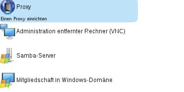

  • Hi!
    Schau mal im YAST unter Proxy-Einstellungen und wähle dort <Automatische Suche..> aus, vielleicht liegt da der Fehler.

  • Hi scanking,
    also im Yast find ich keine Proxyeinstellungen. Wo find ich die? Netzwerkdienste???
    Ich versteh auch nicht, wozu ich einen Proxy brauch, wenn ich das WLan akitvieren will und/oder Schwierigkeiten habe eine Wlan-Verbindung aufzubauen???

  • Wenn ich Dich richtig verstanden habe, besteht schon die WLAN Verbindung zum Router.
    Das Problem ist also, dass die Verbindung zum Internet nicht geht. Oder?
    Dies kann verschiedene Uhrsachen haben, u.a. einen falschen Proxyeintrag.
    Schau mal im Netzwerkmanager, rechter Mausklick auf das Symbol neben der Uhr.. Netzwerkeinstellungen ändern.., Dann im linken Bereich des Fensters die Proxyeinstellungen anklicken und dort findet man einen Punkt mit Automatischer Suche nach.. oder so ähnlich.
    Benutzt Du den Netzwerkmanager?? <-- Wenn nicht, kann das schon ein Problem sein.
    Im Yast unter Netzwerkeinstellungen, nicht die "Traditionelle Methode" verwenden, sondern mit Netzwerkmanager... auswählen.
    Wen die WLAN Karte nicht läuft, fehlt der richtige Treiber. Ich habe übrigens auch einen Acer mit Atheros Karte, die funktionierte auf Anhieb mit dem Netzwerkmanager und nach den Proxyeinstellungen. Mehr kann ich auch nicht dazu beitragen.

  • hi scanking,
    nein ich habe den wpaSupplicanten installiert, weil ich mit dem Netzwerkmanager das Problem nichtlösen konnte.
    Wenn ich jetzt den Proxy aktiviere, was muß ich da eintragen?

  • Wenn ich jetzt den Proxy aktiviere, was muß ich da eintragen?
    Es darf KEIN Proxy aktiviert sein! OK, das war die falsche Fährte...
    Systemeinstellungen-->Netzwerkeinstellungen-->Proxy-->Punkt bei Proxyeinstellungen automatisch feststellen
    Dies geht mit dem laufenden Netzwerkmanager.
    Wichtig ist aber, vorher muß die Verbindung zum Router stehen und wenn dann das Internet nicht funktioniert, sollte man mal nach dem Proxy schauen.
