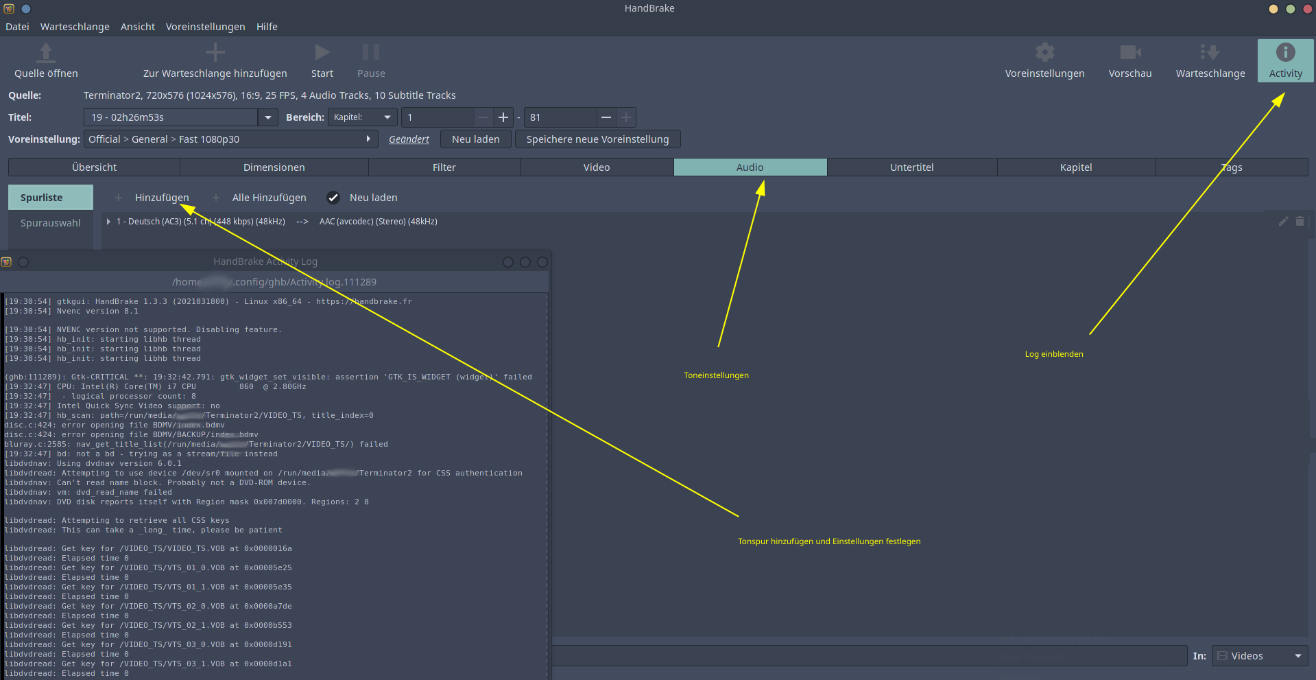

- Beim Auslesen der DVD mit k9copy bricht das Programm unmittelbar nach dem Start des Kopiervorganges ab.
- Ich habe mir noch Handbrake installiert (weil das oben erwähnt wurde) - Das Programm bricht zwar nicht ab, aber es sagt nach ein paar Sekunden, dass es fertig ist, erzeugt aber keine Datei.
- mit k3b konnte ich zumindest mal eine iso-Datei erzeugen, die ich auch mounten kann. Allerdings habe ich dann zwei vob-Dateien, die es ziemlich blöd machen, das Video anzuschauen. Vor allem möchte ich das Video ein paar Menschen weitergeben und die schon sehr betagt sind. Die werden mit zwei vob-Dateien nur schwer zurecht kommen. Ich könnte natürlich noch probieren, ob sich die DVD kopieren lässt.
Meine Vermutung: es könnte sich doch um einen Kopierschutz handeln, aber warum kann ich dann eine iso-Datei erstellen?
An den Codecs wird es vermutlich nicht mehr liegen, es lassen sich alle möglichen Video-Dateien (mpeg, mp4, ..) abspielen.
