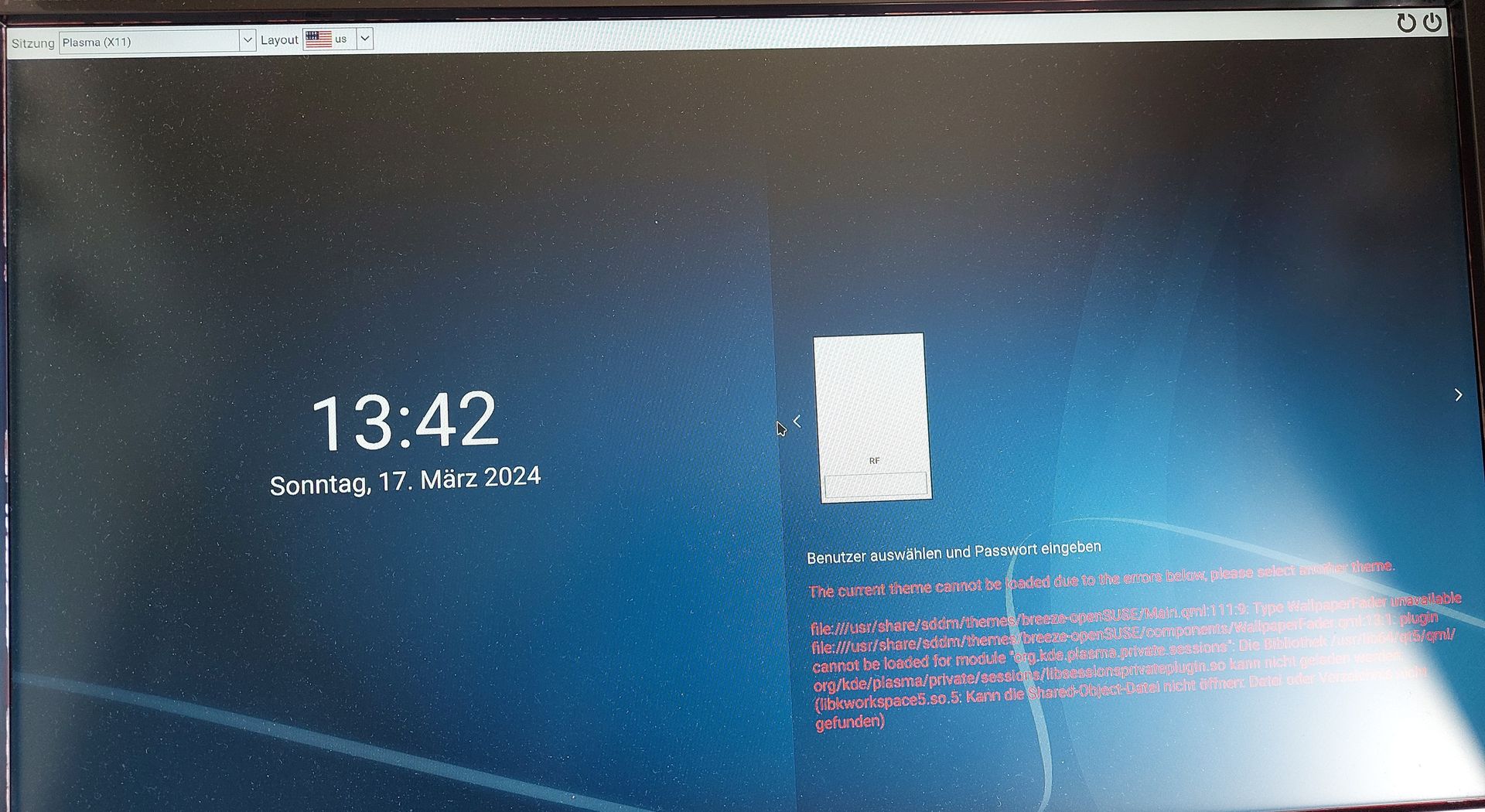

    ich habe vor zwei Stunden ein update (ca. 350) wie üblich (zypper clean&&zypper ref&&zypper dup)
    gefahren.
    Es erschien nach einer gewissen Laufzeit ein mir fremder login Bildschirm mit einer Auswahl von
    layouts (plasm, wayland, ice) und eine längere Fehlermeldung.
    the current theme cannot be loaded ....
    please select anather theme
    /usr/share/sddm/themes/breeze .... ungültig
    module können nicht geladen werden
    org.kde.plasma .....
    libkworkspace5.so.5 kann shared objektdatei nicht öffnen ....
    Dieser login Bildschirm hat nicht funktioniert.
    Das update sollte Version 6.7.9-1 bringen.
    Gemäß grub war die vorherige 6.7.7-1.
    Start mit 6.7.7-1 mit grub brachte aber den gleichen Fehler.
    Erst der Start mit einem snapshot vom 12.03. brachte wieder den normalen Systemstart.
    Was kann ich jetzt machen, einige Tage warten und neues update?
    Für einen Hinweis wäre ich dankbar.
    Gruß w.w.

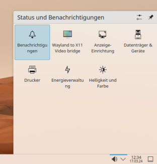

  • Warum und zu welchem Zweck ist dieses Tool "Wayland to X11 Video bridge" vorhanden (nur unter Tumbleweed)?
    Gruß Jürgen

  • danke für die Antworten,
    die angezeigten Posts habe ich gelesen,
    ich war überrascht ob der vielen Probleme
    und ob der Emotionalität der Diskussion,
    ich ziehe daraus den Schluss jetzt erst einmal auf
    updates zu verzichten und später zunächst in einer
    virtuellen Maschine zu testen,
    ich habe ein Foto vom fehlerhaften login Bildschirm
    beigefügt.
    ist das der korrekte neue login oder ist das dem
    Fehler geschuldet?
    Grüsse w.w.

  • ich hatte schon geschrieben, dass dieses login nicht funktioniert,
    ich kann zwar auswählen, ob wayland oder x11 aber sonstige
    Angaben sind nicht möglich.
    Grüsse w.w.
  • Das sddm theme ist nicht kompatibel mit dem neuen Plasma 6..........
    Und noch einmal:
    hast du noch einmal ein zypper dup im Runlevel 3 durchgeführt?
