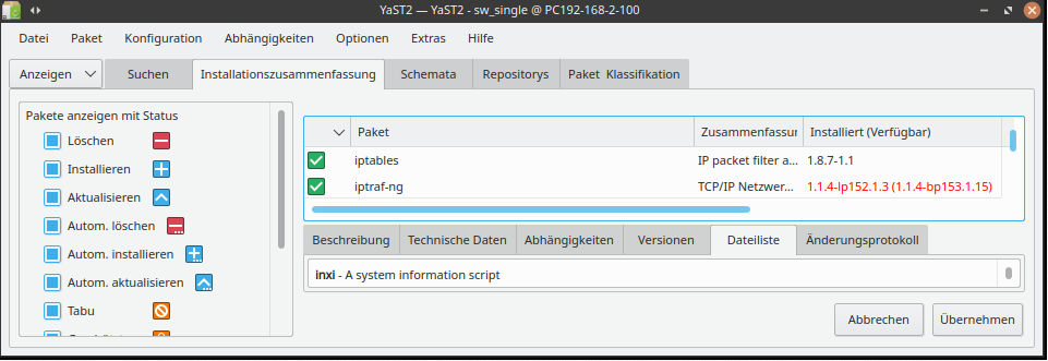

    Trotzdem erhalte sehr viele rot markierte Aktualisierungsoptionen:
    Die Klammerwerte werden nur aktualisiert, wenn ich "unbedingt aktualisieren" wähle.
    Für den Inhalt des Beitrages 293593 haftet ausdrücklich der jeweilige Autor: sepp2gl
  • Ein roter Eintrag in yast bedeutet immer, dass die installierte Version aktueller ist, als die aktuell in den verfügbaren Repositories verfügbare Version. Ein Deaktivieren der Repositories reicht nicht. Du musst dann auch wieder deine Installation auf die regulären Repositories umstellen. Dein iptraf-ng im Screenshot (installiert) ist übrigens für openSUSE 15.2. Da gibt es bestimmt im System noch einiges mehr, was versionstechnisch nicht passt und garantiert Fehler verursacht.
