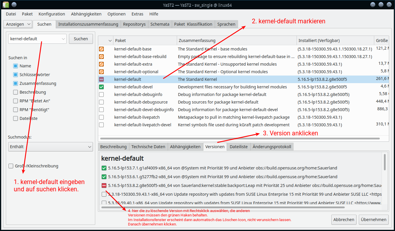

  • Hallo, gerne und danke für die Erklärung. Nur bräuchte ich da bitte noch eine Hilfestellung, ich weiß nicht wie ich einen Kernel löschen kann und beim Sperren gegen Updates ( gemäß #40) bin ich mir auch nicht im Klaren. Bei mir sieht das so aus:
    Gruß, Erich
    Hier ein Bildchen zum löschen der Kernel Version:

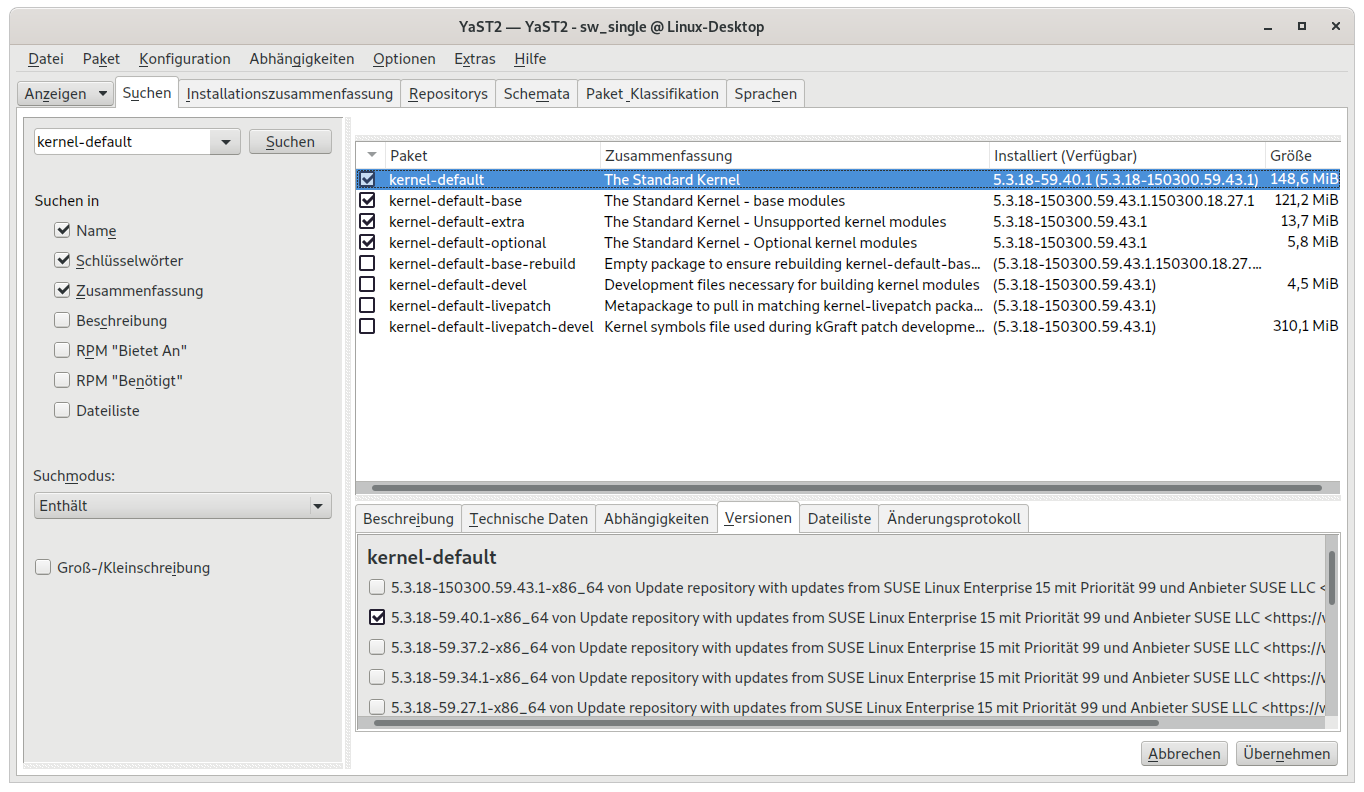

  • Vielen Dank, jetzt sieht das bei mir so aus:
    kernel-default-base /-exta /-optional ist ok so?
    Im Yast-Bootloader habe ich noch den 40er Kernel als default eingestellt, wäre jetzt vielleicht nicht mehr nötig gewesen? Jedenfalls startet das System jetzt wieder und ohne manuellen Eingriff.
    Für den Inhalt des Beitrages 297066 haftet ausdrücklich der jeweilige Autor: erich_s
  • Du kannst jetzt den Kernel noch mit der rechten Maustaste anklicken und dann "Geschützt - Nicht verändern" auswählen. Das wäre noch zu empfehlen in dem Falle.
